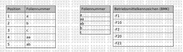

en effet j'ai le même problème .Pour info mes folios n'utilisent pas la numérotation auto (%iD) mais manuelle (1-2-2A-2b-3 ...)
Si ca peut aider ....
Bonjour à tous,
seuls les chiffres sont interprétés ici. Les chiffres ne fonctionnent pas. Vous pouvez éventuellement mettre un "0" devant les 9 premiers chiffres. Cependant, cela implique beaucoup d'efforts si vous rencontrez de manière inattendue 100 folios.
"Position" Fonctionne très bien, les nombres sont utilisés ici pour le tri.
La liste des ressources présente le même problème.
Si la première colonne est composé de chiffres alors c'est trier par chiffre, en revanche si c'est des lettres alors c'est par ordre alphabétique (ce que montre très bien l'exemple de Xander).
Donc dans le cas de numérotation par lettre bien que cela soit lue comme des chiffres par un être humain (1/20, 10/20......2/20, 20/20) ce n'est pas trier dans l'ordre numérique mais alphabétique, cependant je n'explique pas pourquoi d'une installation à une autre le résultat est différent.
A savoir tout cela est gérer par une base de donné sqlite avec une requête sql (je vous laisse chercher sur internet pour ceux à qui cela ne dit rien) et il est possible d'éditer la requête sql donc :
Pour un sommaire "num de folio, titre, auteur, date" la requête est :
SELECT folio, title, author, date FROM project_summary_view ORDER BY folio, title, author, date
il suffit de modifier la requête par :
SELECT folio, title, author, date FROM project_summary_view ORDER BY pos, folio, title, author, date
Noté bien le "pos" après le "ORDER BY" qui aura pour effet de trier le sommaire en premier lieu par la position des folios sans pour autant affiché la position dans le sommaire.
Le champ "Requête SQL" tout en bas de la fenêtre pour ajouter un sommaire ou nomenclature est prévue pour.

Merci joshua ,la modification de requête a résolu mon problème.
