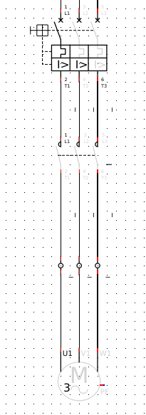

Avec le version QElectroTech V 0.80-rc+74342cb00c957a06d79751d3 sous linuxmint, quand je mets un élément de la bibliothèque comme un contacteur , un moteur ou une protection : une partie du symbole est gris, alors que si j'édite l'élément, il ne l'est pas.

pas de souci d'affichage avec l'exemple que tu as joint sur l'autre fil.
Re: QET V 0.80-rc+74342cb00c957a06d79751d3: éléments bib sont gris
Est ce que tu utilise un theme sombre pour les aplications Qt ?
Dans tous les cas change de theme Qt, si possible le theme par défaut.
Une petite vidéo sur mon pc.
https://download.qelectrotech.org/qet/f … csitem.mp4
Bon sur la vidéo c'est carrément invisible, mais en fonction du thème ça peut être gris comme toi. J'ai jamais pris le temps de faire un petit bout de logiciel afin d'isoler le problème et faire un report de bug (car je ne pense pas que ça vienne de chez nous ce truc)

C'est bon je me suis motivé a faire un petit bout de programme, le bug est bien présent.
Si vous voulez tester je vous envoie un petit zip
Bon comme quoi en faisant un bout de code à coté pour bien isoler le problème porte ses fruits nomicons/smile.
A tester donc si le problème est réglé chez vous aussi.
Ok merci.
Option cochée ou pas, l'interface reste de la même couleur : sombre. Par contre je ne constate plus de problème sur les éléments.
