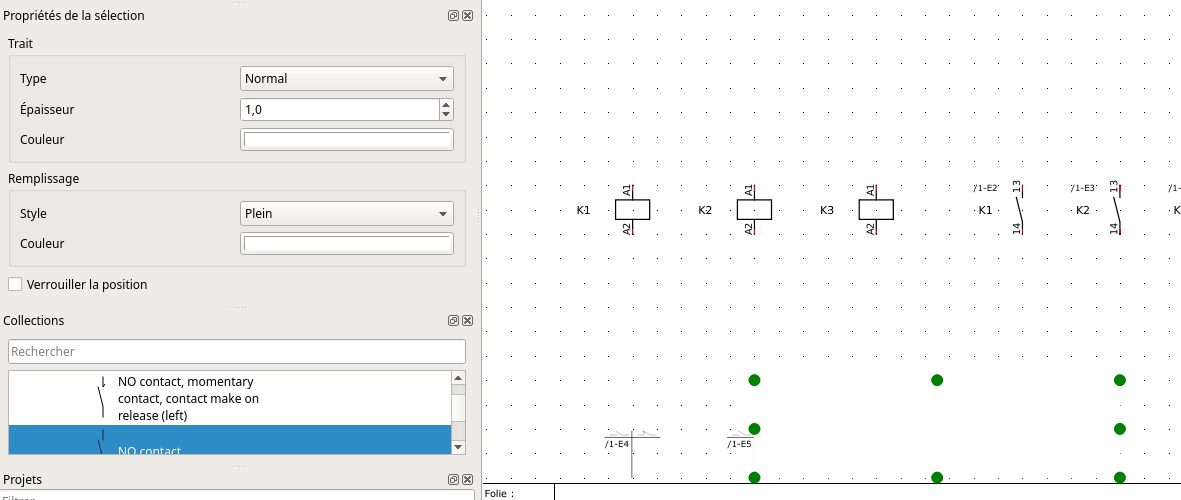

s'il ne s'agit que de l'optique, vous pouvez faire ce qui suit. Vous connectez le composant maître au composant esclave. Maintenant, vous dessinez un rectangle avec une ligne blanche et un fond blanc, placez-le au premier plan et faites-le glisser sur l'élément de référence croisée.
Hello,
if it is only about the optics you can do the following. You connect the master component with the slave component. Now draw a rectangle with a white line and a white background, place it on the foreground and slide it over the cross-reference element.
Sincerely yours
Stebo
screenschot.png, 42.4 kb, 1181 x 500

Merci pour vos réponses.  Le rectangle blanc j' avais trouvé après mon message.  C'est pas le plus pratique mais fonctionnel.
