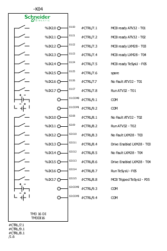

Le sujet était de savoir si dans le futur il serait possible de réaliser facilement le lien automatique entre représentation d'une carte automate et la représentation individuelle dans le câblage de chaque entrée ou sortie.
J'ai repris l'idée de Scorpio d'utiliser la fonction renvoie de folio, mais j'ai en plus utilisé les fonctions des conducteurs: "fonction" et "tension" pour avoir en automatique le nom de l'entrée ou sortie et la fonction.
Exemple si joint.

Résultat recherché
Capture du 2015-11-08 19:58:42.png, 29.39 kb, 331 x 497

Le problème d'utiliser les fonctions liées aux conducteurs est qu'en cas de suppression du conducteur, les informations sont perdus.

Tu as ajouté des fonctions intéressantes à mon petit workaround, je le garde sous le coude, en attendant le début de la 0.6. nomicons/smile
