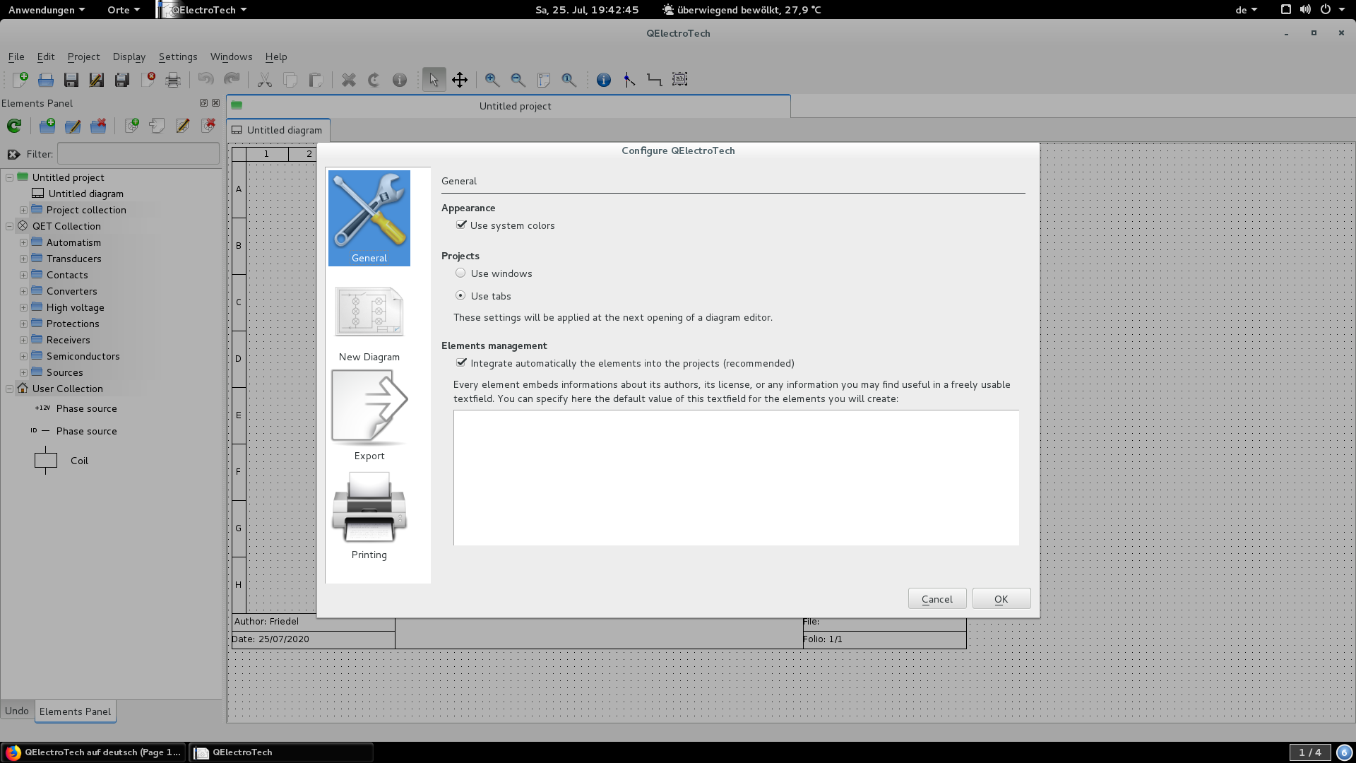

danke für die Antwort. Aber da habe ich als erstes nach so einer Möglichkeit gesucht.
https://qelectrotech.org/forum/misc.php?action=pun_attachment&item=1513&download=0
Wo kann man da die Sprache einstellen?

Hum Debian 8 ... very old and QElectroTech version on this Debian official repositories also very very old.
Why not install a recent Debian version?
Maybe you could get AppImage
Just wget and chmod +x to make it executable.
https://download.qelectrotech.org/qet/builds/AppImage/

https://packages.debian.org/de/jessie/qelectrotech
2010 QElectroTech version.. and there was no German translation on this very very old version.

Hallo Friedel,
damit QElectrotech funktioniert benötigt das Programm bestimmte Bibliotheken  vom Betriebssystem. Wenn das Betriebssystem älter ist müssen diese umständlich nachinstalliert werden wenn es sie für das alte Betriebssystem überhaupt gibt.
Bei dem AppImage handelt es sich nicht um installierbare Software. Die AppImage muss ausführbar gemacht werden
und kann dann direkt gestartet werden. Alles was die AppImage an Bibliotheken braucht bringt sie mit, damit kann man sie auf verschiedenen Linux Systemen wie Debian Manjaro usw. verwenden. Die Version 0.7 ist die aktuelle stabile Version du kannst aber auch die 0.8 verwenden. Die Versionen 0.5 und 0.6 kannst du verwenden wenn ältere Zeichnungen geöffnet werden sollen die mit einer von diesen Versionen erstellt wurden ohne Probleme zu bekommen. Es können mehrer AppImage nebeneinander bestehen.
AppImage Downloaden und mit dem Befehl chmod +x ausführbar machen.
