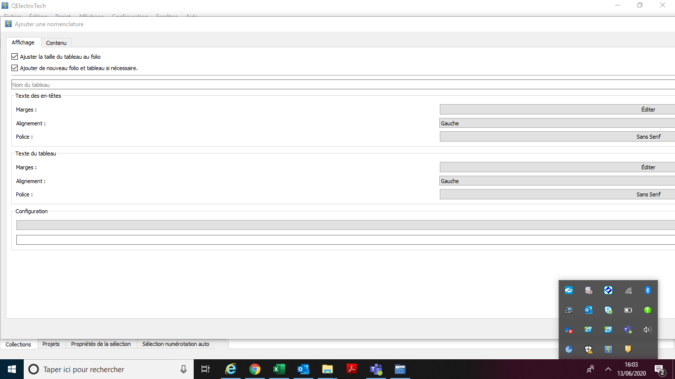

Si tu affiches trop de champs dans tes tables, il est clair que si les dimensions de tes folios sont pas énormes ça va dépasser.
L'outil d'ajustement a ces limites pour redimensionner le tableau....
S. Deffaux semble parler de la fenêtre de paramétrage pas du tableau....
Avec la readytouse j'ai eu un plante en manipulant le tableau mais rien de reproductibilité....

tout à fait Galexis

S.DEFFAUX wrote:
tout à fait Galexis
Une capture d’écran, stp?
154 (edited by S.DEFFAUX 2020-06-13 16:09:16)
Re: Nouveautés de la version de développement 0.8
voila

1280 x 768 en  14 " en 2020 c'est sur c'est pas génial surtout sur QET.

je suis en 1360x768

Quand tu ouvre le dialogue il a cette taille la par défaut ?
Tu peut quand même le redimensionner par la suite ?
Car chez moi par défaut il est plus petit (même en prenant en compte que mon écran à une définition plus grande) et je peut encore le réduire, il devient alors très petit et doit pouvoir être affichable sur n'importe qu'elle définition d'écran.

Non j'arrive pas à le reduire, il a meme tendance a sortir de l'écran et obliger de faire crtl+alt+supr pour fermer QET
Étrange, je vais regarder ça.

S.DEFFAUX : https://qelectrotech.org/forum/viewtopi … 227#p12227
Je vient de forcer mon affichage pour être à la même définition et tout va bien, le dialogue est plus petit que l'écran et il est redimensionnable.
Ce qui est étrange sur ta capture d'écran, c'est que le dialogue est anormalement très large.
D'autres peuvent ils confirmé ce problème ?
