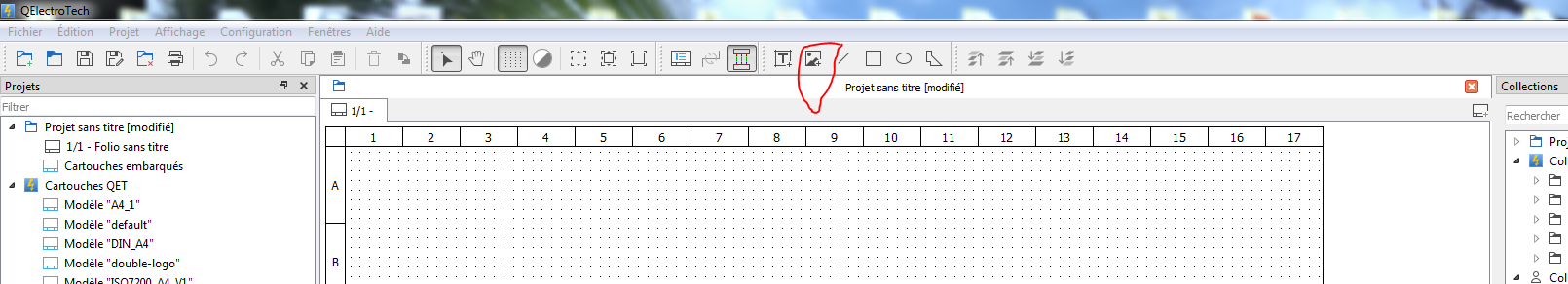

Aussi, est-il possible d'importer une image en .jpg ou .bmp?
Tu as un bouton dans la barre d'outils pour insérer une image.

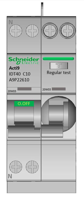

@ S.DEFFAUX : aujourd'hui SCHNEIDER est passé aux IDT40T donc je vais devoir refaire ma bibliothèque de visuels, que j'ai déjà commencé en SW. merci pour ton fichier.
Comme ca?
Bonjour à tous,
@ S.DEFFAUX : pas mal ![]()
ce week-end je vais m'y mettre, si si promis...
Bonjour à tous,
Créer une gamme IDT40 sur QET?
@ S.DEFFAUX : j'ai déjà créé une gamme ACTI9 sous ppt pour mes schémas d'implantation, comme l'apparence des IDT40 change par rapport aux ancien, il faut les recréés.
2 solutions, je les créés sous ppt ou directement sous QET mais là pas de possibilité d'incorporer le logo SCHNEIDER.
Si si tu peux incorporer le logo, te faudra passer par le convertisseur DXF -> elmt pour le convertir.
Voila, c'est fait.
