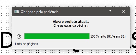

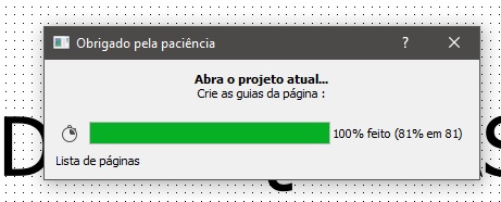

Il y a quelque temps, le nombre de feuilles affichées lors de l'ouverture d'un projet a été remis en question, et la réponse a été d'éviter un bug, la valeur était x3.
Visuellement, ne serait-il pas intéressant de ne montrer que le pourcentage?
Si tu peut -être plus clair.
Rasec wrote:Il y a quelque temps, le nombre de feuilles affichées lors de l'ouverture d'un projet a été remis en question, et la réponse a été d'éviter un bug, la valeur était x3.
Visuellement, ne serait-il pas intéressant de ne montrer que le pourcentage?Si tu peut -être plus clair.
Le nombre (% em 81) pourrait être supprimé, affichant uniquement le pourcentage restant pour ouvrir le fichier.
