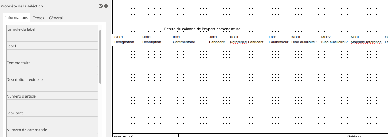

il y a une incohérence entre les intitulés des champs information des éléments et l'entête des colonnes de l'export  de la nomenclature.
Soit re-dis en passant, je préfère largement les intitulés de l'export que ceux de l'interface de saisie ... Je ne comprend toujours pas lequel sert à quoi ... Je galère pour généré la nomenclature.
Cordialement.

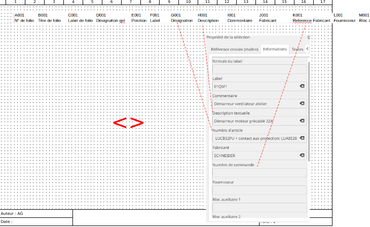

Pas du tout, je ne me fait pas comprendre:

https://download.qelectrotech.org/qet/forum_img/nomenclature_galexis.png
Re: Entête de colonne export nomenclature et intitulé champs qet
Du coup , c'est pas possible de corriger ces incohérences d'intitulés en colonne G et K ?
Galexis a raison, c'est incohérent.
Il faut que les intitulés des champs de saisie du widget de l'élément correspondent à la virgule près aux intitulés des colonnes de la nomenclature csv, sinon...
...Bonjour les pendaisons d'utilisateurs !
