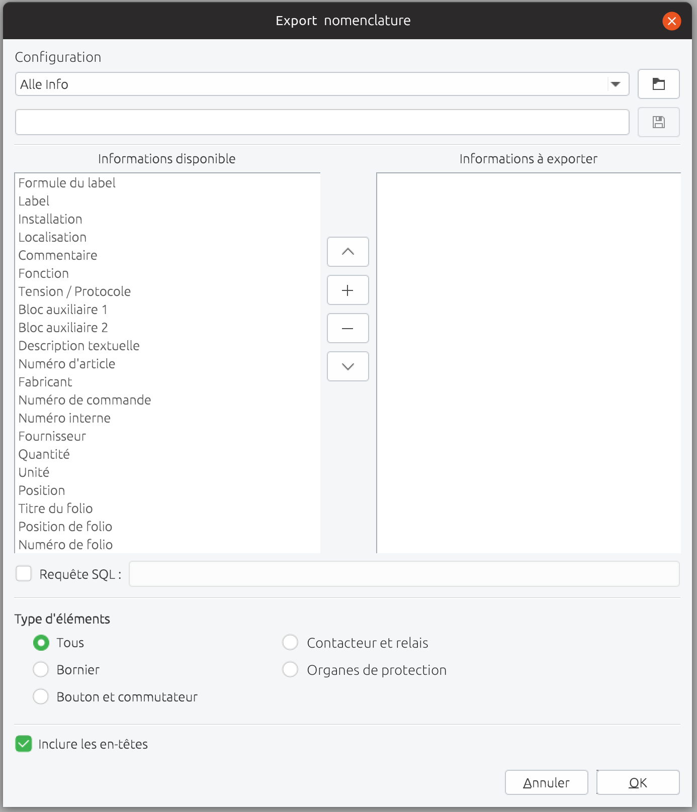

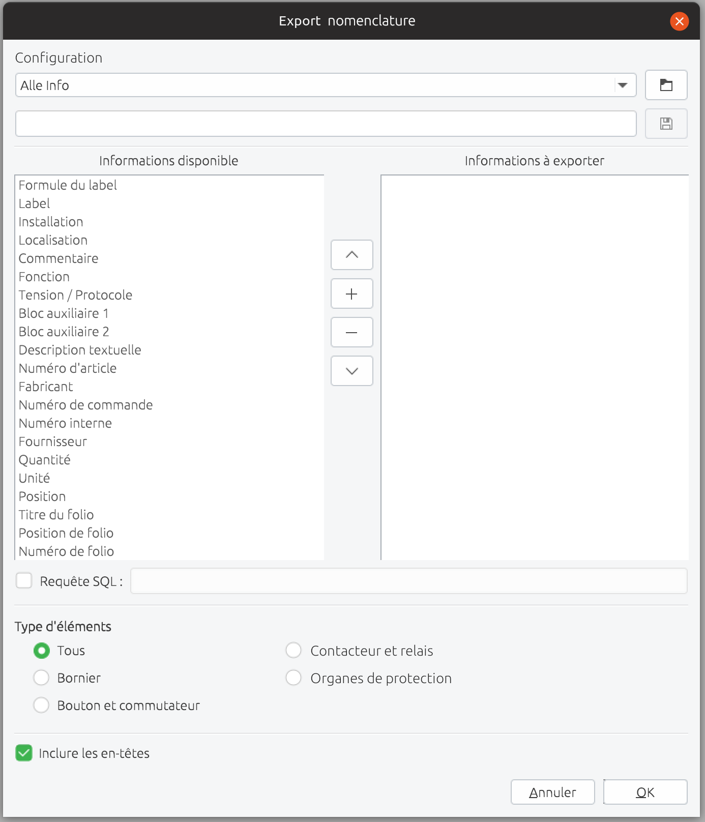

Ok, donc voilà comment pourrait être le dialogue pour la nomenclature, en respectant les variables qui ont du sens pour cet export.
(J'ai fait exprès d'étirer la liste des variables pour qu'on puisse toutes les voir).

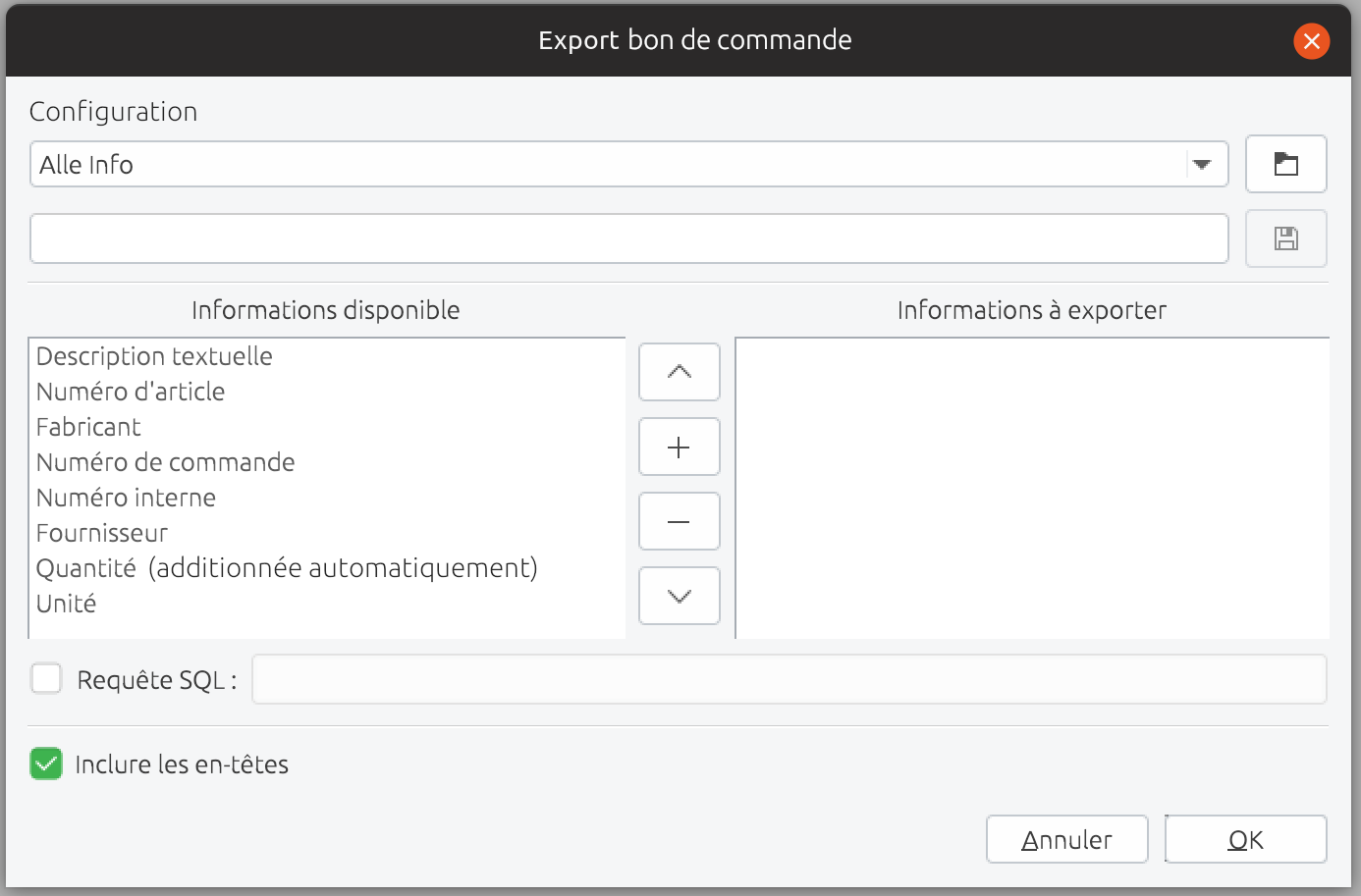

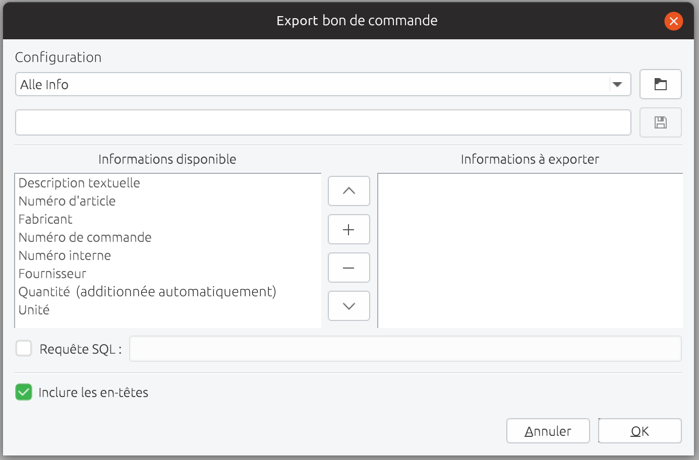

Et le dialogue du bon de commande, ne gardant que les variables qui ont du sens pour cet export.
J'imagine que filtrer par type d'élément n'a absolument aucun sens pour exporter un bon de commande donc on peut cacher cette partie du widget.

Re: Discussion sur l'export CSV
Nuri wrote:
Non, non... Je ne voulais pas remettre les choses en question à ce point là.
Comme je disais, le dialogue est bien construit et très pratique, car on peut configurer à peu près ce que l'on veut.
Donc... Super ! Pas la peine de jeter le bébé avec l'eau du bain !
Ok je n'avais pas bien compris, donc tu verrais deux entrées "nomenclature" et "bon de commande" qui ouvre le dialogue, mais le dialogue ne proposera que les informations utile (nomenclature ou bon de commande).
A voir ce qu'en pense les autres (à coder c'est vraiment rien) personnellement je vote pour un seul dialogue, il suffit juste de créer ta requete la sauvegarder puis rappeler en fonction de ce que tu veut faire ensuite.
Par contre comme disais galexis, on peut renommer l'ensemble en "export csv" ce qui effectivement correspond plus à ce que fait le dialogue.
Nuri wrote:
1.
Un bouton d'aide pour faire apparaître une fenêtre qui explique la différence entre une nomenclature et un bon de commande, et comment le traitement des données diffère.
Il suffit de laisser la souris sur les lignes "Formater en..." pour faire apparaitre le tooltip. Bon j'avoue que ce n'est pas génial.
Nuri wrote:
2.
Un bouton d'aide dans la ligne de la requête SQL pour expliquer rapidement comment créer ses propres requêtes. Par exemple si je veux faire un bon de commande ne contenant que les composants de l'armoire 1 (alors que mon projet contient 3 armoires électriques, par exemple).
Expliquer comment est composé la bdd oui, après expliqué comment composer une requête c'est plus difficile, SQL est un langage. Après on peut mettre 4/5 exemples qui peuvent être utile dans notre cas.
