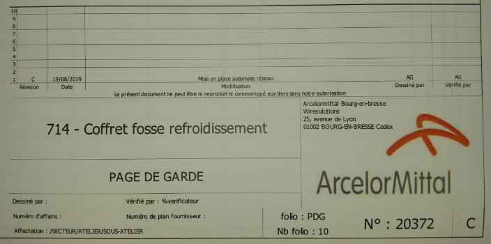

Imprimé sur du A4 voilà ce que j'obtiens
6
Re: Taille impression et taille zone de travail
C'est parfait en A3.

Il y a-t-il un moyen de modifier l'épaisseur des traits des cartouches ?
8
Pas pour l'instant et personne ne s'en ai plain jusqu'a présent.

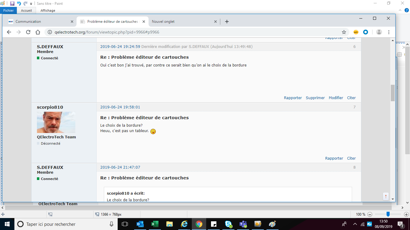

j'ai déjà eu le problème nomicons/wink
