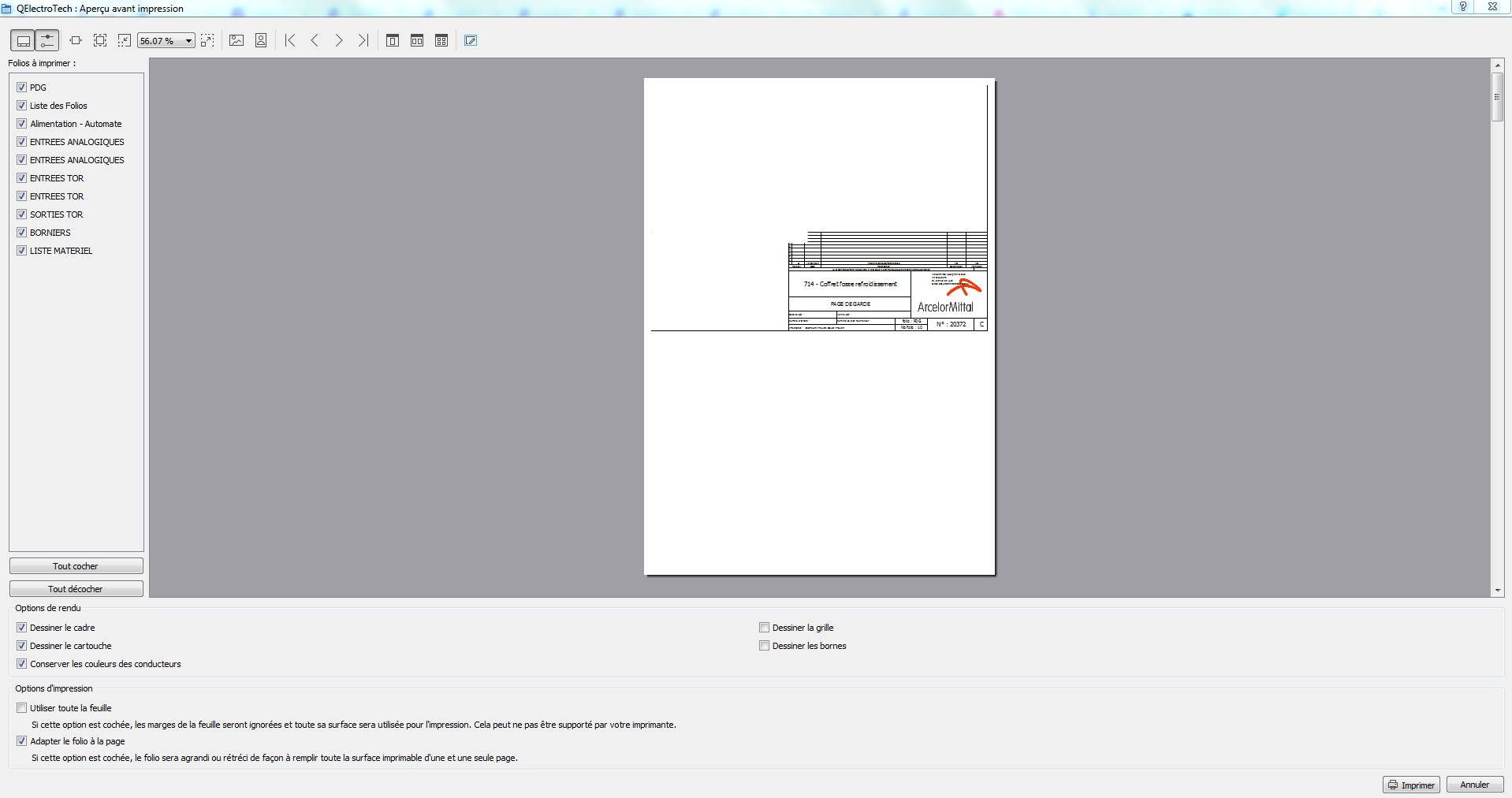

Bonjour je rencontre des difficultés pour imprimer:
- j'ai un projet avec des zone de travail qui font : 18 colonnes de 60px et 10 lignes de 80px
- quand j'imprime sur l'imprimante du boulot, avec "adapter le folio à la page" coché: cela imprime en A3 automatiquement et épaisseur de trait sont top
- si je force le papier en A4, le paramètre passe en custom et l'orientation de la page passe de paysage à portrait: je n'arrive donc pas à imprimer en A4.
- si je créé le PDF, les traits sonts visibles à l'écran mais présentes des différences d'épaisseur et si je l'imprime en A4 comme en A3, les traits verticaux des cartouches sont invisibles et les traits fins des éléments aussi.
Il semblerait que l'impression directe sur l'imprimante soit meilleur qu'en PDf, mais comment fait pour que le projet soit en A4 ? Ou reconnu comme tel par l'imprimante ? Définit-on quelques part le format de la zone de travail comme étant A4 ou A3 ?
Merci pour votre aide.

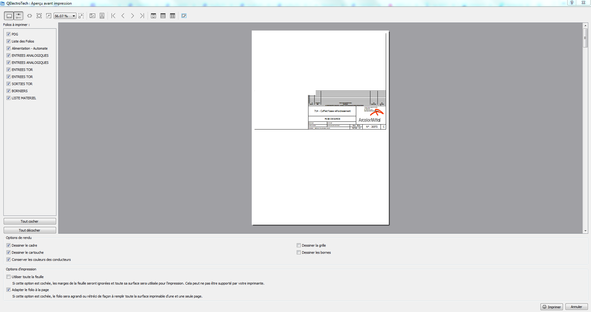

Ton fichier semble en aperçu bien passer ici en impression A4, par contre les remplissages de zones avec des motifs faut y aller mollo car ça peut rendre différemment une fois imprimé.
Re: Taille impression et taille zone de travail
https://download.qelectrotech.org/qet/forum_img/A4_print_preview.png

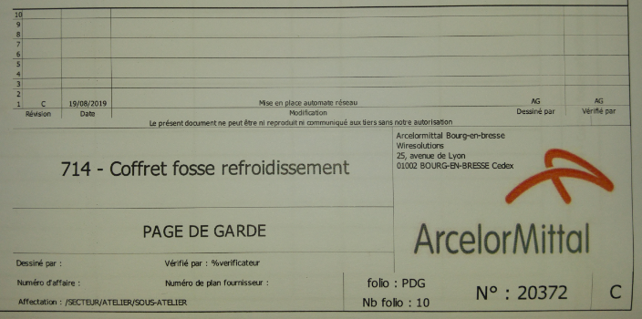

Imprimé sur du A4 voilà ce que j'obtiens
Capture.PNG, 460.29 kb, 704 x 350
C'est parfait en A3.
Il y a-t-il un moyen de modifier l'épaisseur des traits des cartouches ?
Pas pour l'instant et personne ne s'en ai plain jusqu'a présent.

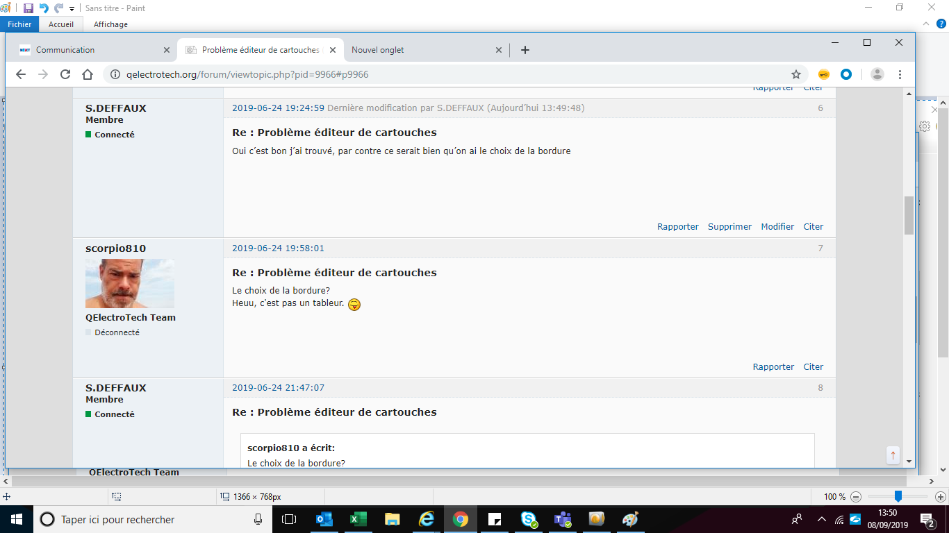

j'ai déjà eu le problème nomicons/wink
Sans titre.png, 94.47 kb, 1366 x 768
