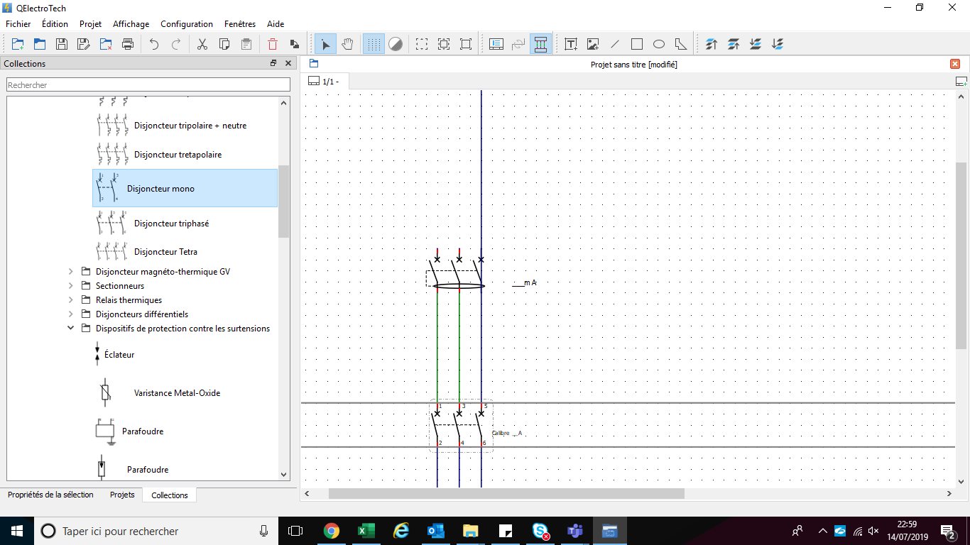

Concernant le problème que je rencontre avec le disjoncteur différentiel tri, tous les pôles sont bien alignés mais le fil qui fait la liaison sur le troisième pôle ne se met pas en vert comme les autres.
Si je m’amuse à le décaler vers la gauche de l’équivalent d’un pôle (

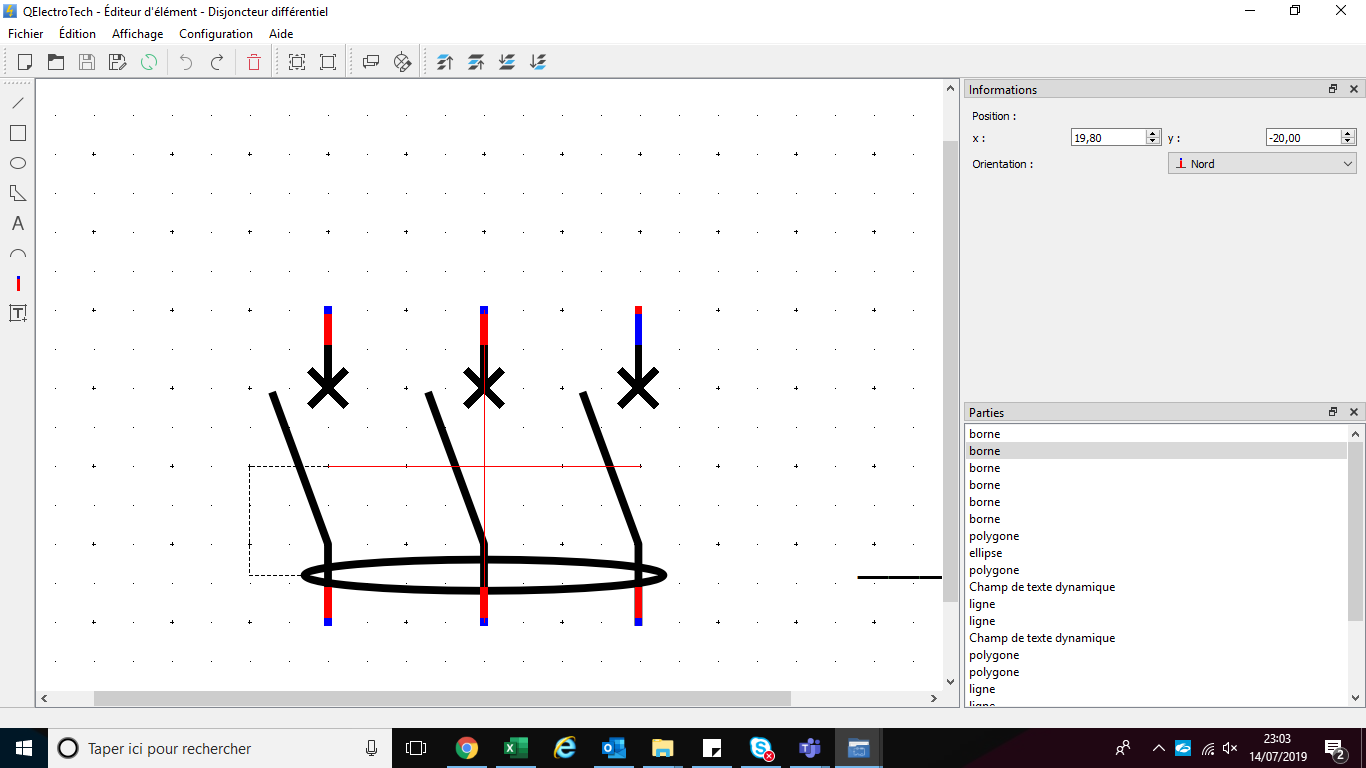

voila de quoi parle ordre66.
 Laurent la troisième borne es décalée.
probléme disjoncteur.png, 64.74 kb, 1366 x 768
Re: Novice ayant besoin d’aide
la borne es décalée c'est pour cela (prendre l'élement "ddd'" plus  haut)
ddr4.png, 54.73 kb, 1366 x 768

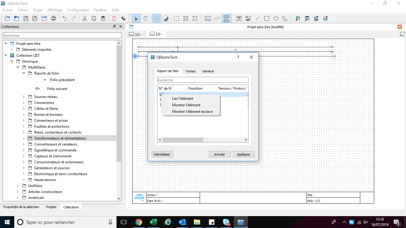

Bonjour Scorpio, pourrais-tu m’expliquer comment faire les reports de folio comme sur ton schéma?
Et concernant les dénominations des éléments et report de contacts?
Pour le moment je n’ai accès à mon pc , je ne peux pas faire des essais.
tu dois lier ton element (rapport de folio) à un numéro de fil.
double clics sur le report de folio
clic droit sur le numéro de fil pour le lie
REPORT DE FOLIO.png, 72.17 kb, 1366 x 768
