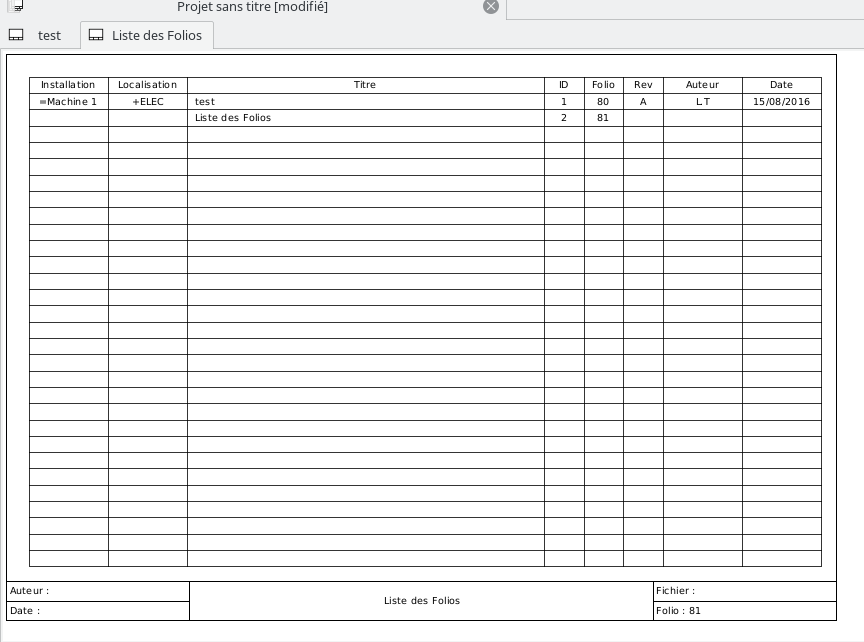

Nuri, je te dégrossi vite fait une partie du code, pour que tu puisses comprendre .
https://svnweb.tuxfamily.org/filedetail … p;peg=4627
qreal DiagramFolioList::colWidths[8] = {0.05, 0.05, 0.45, 0.10, 0.10, 0.05, 0.10, 0.10};
Création du tableau et largeur de chacune des 8 colonnes.
int cols = 8;//colWidths.size();
fillRow(p, row_rect, diagram_list[i] -> border_and_titleblock.author(),
diagram_list[i] -> title(),
QString::number(diagram_list[i] ->folioIndex()+1),
diagram_list[i] -> border_and_titleblock.folio(),
diagram_list[i] -> border_and_titleblock.machine(),
diagram_list[i] -> border_and_titleblock.locmach(),
diagram_list[i] -> border_and_titleblock.indexrev(),
diagram_list[i] -> border_and_titleblock.date().toString(Qt::SystemLocaleShortDate));
Nos constantes dont on va rechercher les valeurs.
// reduce the font size if the text entry is long
if (origFontMetrics.width(folio) > 0.95*colWidths[0]*row_rect.width())
workingFont.setPointSizeF(origFontSize * 0.95*colWidths[0]*row_rect.width() / origFontMetrics.width(folio));
else
workingFont.setPointSizeF(origFontSize);
qp -> setFont(workingFont);
qp -> drawText(QRectF(x, y, colWidths[0]*row_rect.width(), row_rect.height()), Qt::AlignCenter, folio);
x += colWidths[0]*row_rect.width();
Pour chaque constante tu affiches ou réduit la taille de police, entre les [] tu affectes ta constante à une colonne, ici c'est la constante folio qu'on affiche dans la colonne 1 (car on commence toujours à zéro!)
qp->setFont(QETApp::diagramTextsFont(13));
Taille de police d'origine.
qreal sum = 0;
for (int i = 0; i < 8; i++ )
sum += colWidths[i];
if ( sum < 0.99 || sum > 1.01 ) {
qDebug() << "Invalid input: Column widths do not sum to 1";
return;
On ajoute un controle pour que la largeur des colonnes soient compris dans cette fourchette, et donc quelles ne dépassent pas du tableau.
int startDiagram = id * 29;
for (int i = startDiagram; i < startDiagram+29 && i < diagram_list.size(); ++i) {
Chaque tableau contiendra 29 lignes, si le nombre de folios dépassent ce nombre, tu crées autant de tableaux.

Re: Sommaire
Çà risque d’être compliqué sans ré-écrire une grosse partie de ce code.
sommaire1.png, 17.73 kb, 864 x 642

galexis wrote:
Serait-il possible que les propriétés du sommaire soit sauvegardées dans le projet ? C'est relativement pénible de devoir retaper fichier, indice, auteur, ... à chaque fois qu'on lance une impression.
Je comprend pas, si tu as renseigné tes propriétés de cartouche, alors ils seront sauvegardé dans les pages sommaire, tu auras juste le label de folio à renseigner avant l'impression.
Quand tu génères le sommaire il vient lire les propriétés actuelles du cartouche renseignées dans l'onglet nouveau folio.
Pour moi, les paramètres du folio par défaut non pas de rapport avec le sommaire et devrait être disssocié.
Les folios par défaut ne doivent pas s'appeler "sommaire" ou "liste de folio", peuvent avoir un indice différent de celui paramétré et ne doivent pas avoir un label du genre "SOM".
Mais effectivement, c'est une manière de s'en sortir. La définition du folio par défaut sert du coup à :
- folio par défaut
- définition du cartouche
- création de folio en rafale avec le système de règle.
Je trouve du coup ce panneau plus trop cohérent depuis les dernières évolutions (localisation, machine, indice, règle auto).
