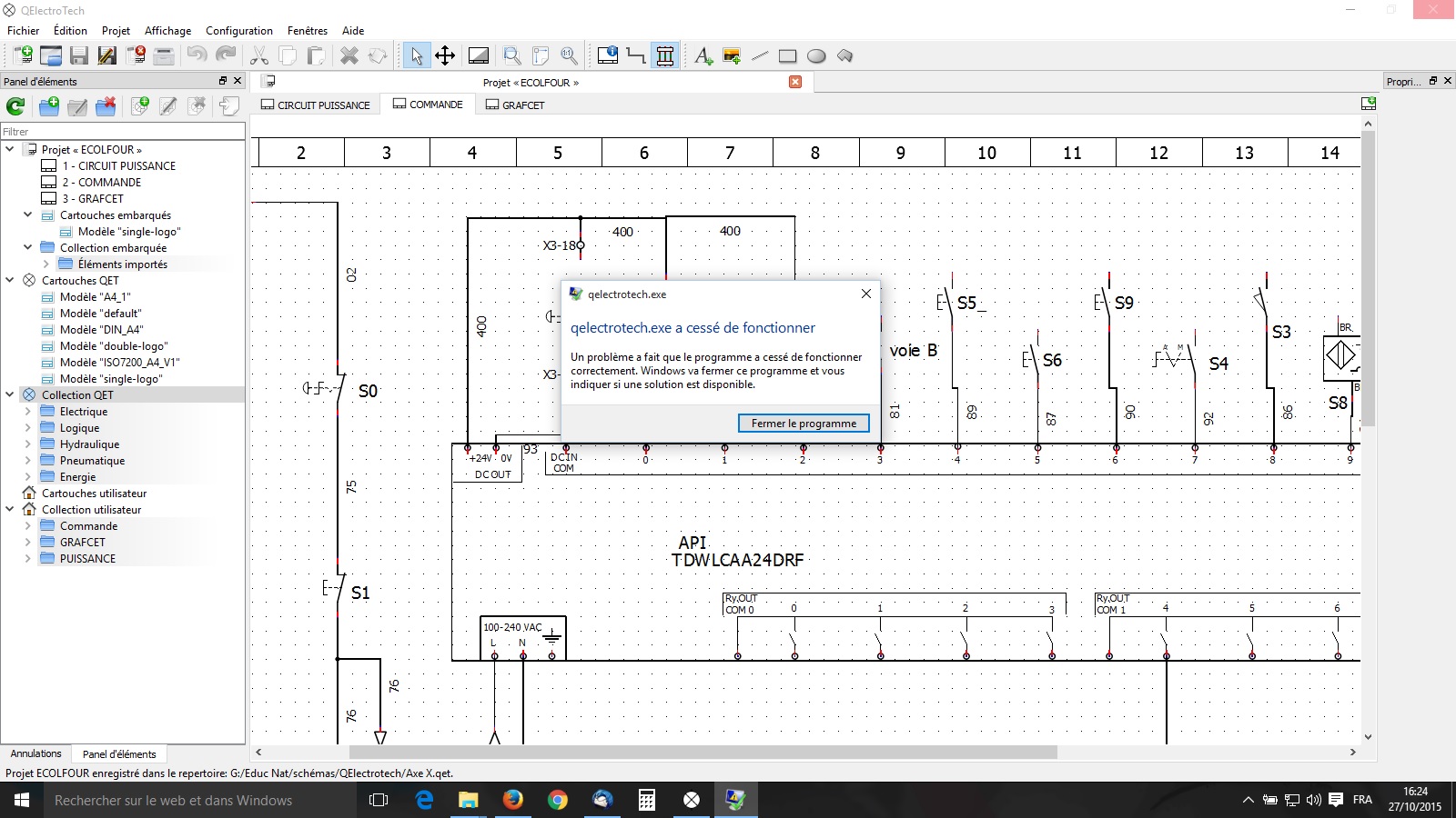

Je travaille avec la version "qelectrotech-0.5-devel+svn4234-x86-win32-readytouse" mais je crois que je vais abandonner car j'ai des plantages vraiment trop fréquemment.
Pensez vous que ce soit du à cette version ? ou a mon PC (W10 - 64 bits) ?

tu peux reproduire les plantages : le programme plante en effectuant systématiquement telle action?
Re: Plantage trop fréquent
Souvent des problèmes d'affichage de conducteurs, je supprime un conducteur mais il reste toujours afficher, alors je change de folio pour réinitialiser l'affichage et quand je reviens sur l'affichage du conducteur effacé le logiciel plante.
Idem quand je modifie les renvois de folios, plantage!

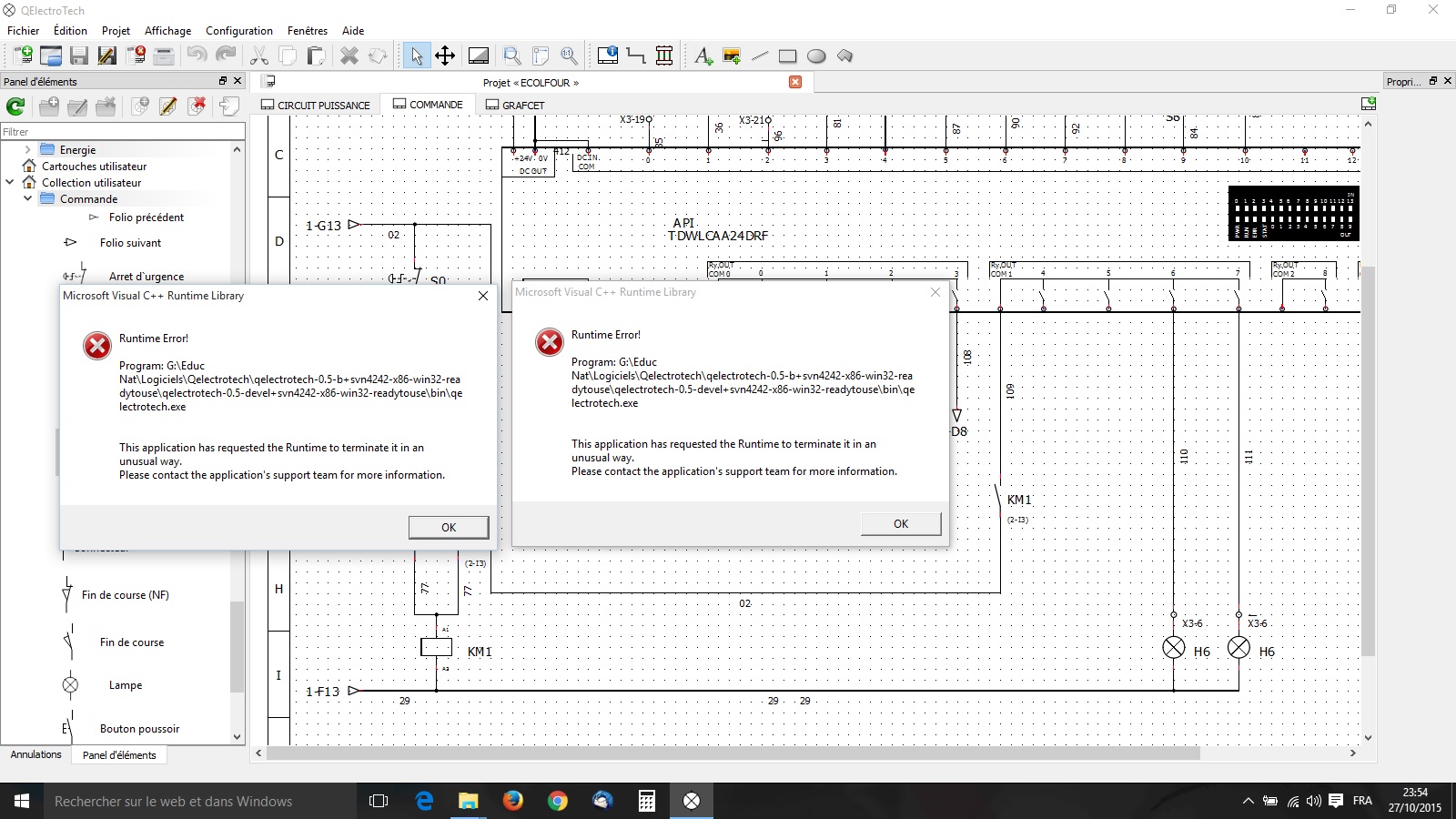

Vu que tu es sur W10 essayes la version 4242, sur Qt 5.5.1 ils ont corrigé pas mal de bugs.
Qt 5.5.1 patch release provides close to 1.000 improvements and fixes on top of it.
https://blog.qt.io/blog/2015/10/15/qt-5-5-1-released/
J'y croyais presque avec cette dernière version, jusqu'au moment de la sauvegarde...

Je confirme :
cette nuit au boulot : suppression d'un contact esclave, le conducteur reste encore affiché, bon je sauvegarde et a la ré ouverture c'étais bon.
Apres je cherche peut être le bâton ..., sur la Debian du boulot : paquet Qet du dépôt stable donc compilé sous Qt 5.3 et Qt 4.5 installé pour l'instant sur cette Sid (je verrais plus tard quand j'estimerai que plasma 5 peut remplacer kde 4 sur cette machine et donc monter en version sur Qt).
Quand aux problemes de suppression de renvoi déjà liés j'arrive à planter Qet sous Win7 et même sous ma Sid à jour (avec Qt 5.5.1 mais c'est déjà plus dur) à force de supprimer des renvois et de sauvegarder, comme un sauvage ....
Par contre je ne suis pas arrivé à faire planter Qet en mode debug avec le débogueur actif ...donc ça va pas être coton de trouver d'ou viennent le ou les problèmes sans traces !

Pareil. J'arrive à reproduire le crash systématiquement :
supprimer des renvois liés et sauvegarder, et supprimer des renvois liés et sauvegarder, et supprimer des renvois liés et sauvegarder... et pouf... c'est le crash.

Test de la dernière nightly 4242 sur un Win 8.1 = petite régression -> supprimer directement des contacts liés puis enregistrer provoque le crash presque systématique de l'application, mais délier d'abord les contacts liés et les supprimer en suite ne provoque plus de segfault sur cette machine.
Pas remarqué de problème avec les renvois, ni avec les basic shapes, à part de légers artefacts parfois suivant le zoom de la vue, mais c'est pas nouveau.
l'habitude de délier avant de supprimer un renvoi, contact esclave, etc... cette régression apparue dans les derniers commits nous ne l'avons pas vu, merci pour les retours. nomicons/smile
problème de crash fixé dans la rev 4243.

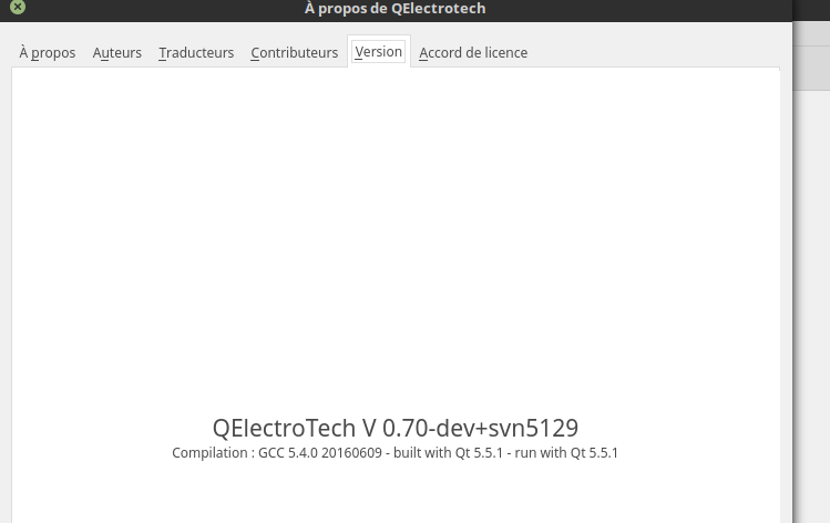

Ok  pour le version de QT, mais quelle version de QET ?

ah désolé, je crois qu'il y a une petite incompréhension dans l'air !
Qt c'est l'environnement avec lequel QElectroTech est développé.
Si ca t'intéresse : https://www.qt.io/
C'est un peu comme le .NET Framework de Microsoft sauf que Qt compile pour beaucoup d'OS différents.
Usuellement, quand on désigne QElectroTech, on l'écrit qet ou QET en raccourcis.
Donc quelle est ta version de QET ?
