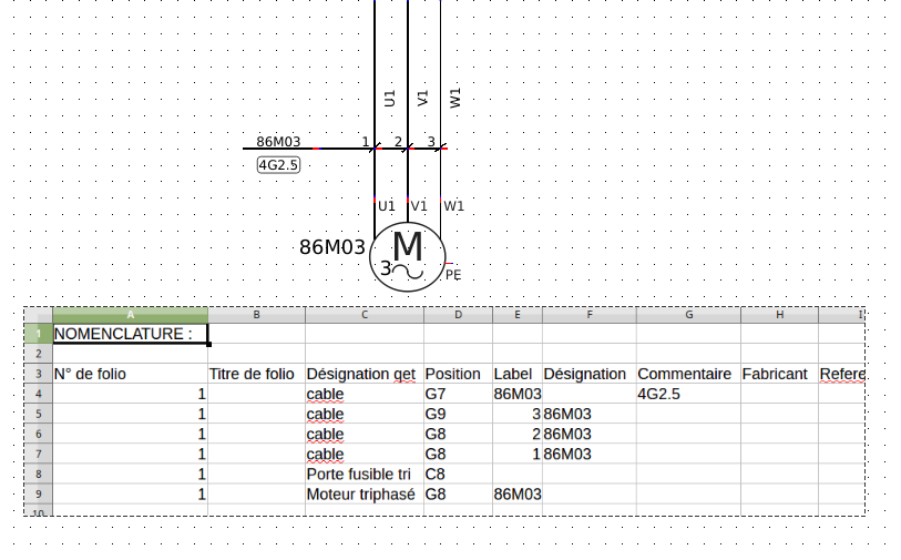

Le problème actuellement pour faire les borniers semi-auto à partir du csv généré depuis le projet, c'est qu'on ne sait pas vraiment comment filtrer les bornes que l'on veut éditer sous forme de bloc de bornier.
Finalement, sous forme csv, qu'est-ce qui différencie une borne d'un moteur ou d'un relais ?!?
Je vois quelques possibilités mais rien de vraiment universel qui pourrait marcher pour tous les utilisateurs de QET.
On peut par exemple filtrer sur la colonne "Désignation QET" mais cela pose problème avec les langues (puisque les noms des éléments sont traduits) et avec les bornes créés par les utilisateurs avec désignation personalisée.
On pourrait aussi filtrer sur la colonne "Label". Chez nous en Allemagne, les borniers sont toujours identifiés avec la lettre "X". Mais ce n'est pas toujours le cas et ce n'est pas partout pareil...
Bon... vous voyez la difficulté pour faire un générateur qui fonctionne pour tout le monde ?
En fait, à partir du csv, créer la partie graphique c'est presque le plus facile, car ce ne sont que des calculs arithmétiques.
Par contre, savoir quoi éditer (comment filtrer ?) à partir du csv, c'est une autre histoire...
On en revient alors aux attributs et propriétés des éléments. Est-ce que c'est une bonne idée de rajouter des attributs ?
Par exemple "numéro de borne" pour un élément borne (de bornier). Ou alors "numéro de brin" pour un élément représentant un brin de câble ?
Est-ce que cette différenciation des éléments peut faire l'objet de la v0.6 ?

J'ai démarré quelques essais en modifiant ton fichier. Effectivement, pour que les bornes apparaissent dans la nomenclature, j'ai modifié la borne en élément simple. Ensuite, trie par le mot borne. J'ai aussi pensé à trier sur "X"... mais comme tu l'as dis, c'est pas idéal.
Re: New floating dock is now ready, news colors, patterns, etc.
Disons qu'avec les macros LibreOffice on peut se faire des petits programmes bien personnalisés qui marchent plutôt pas mal. Mais c'est tellement personalisé que ca ne fonctionne quasiment que pour soi-même, donc l'apport pour la communauté QET est quasi nul.
En l'état actuel des choses, je ne vois pas comment réaliser les blocs de borniers de MANIÈRE UNIVERSELLE.
Toutefois, les macros LO, c'est une bonne "béquille" provisoire en attendant d'avoir du natif en Qt/C++.
Une borne pour bornier est toujours définie et représentée dans un schéma par le nom du bloc, et ensuite son numéro. ex: XS_104/10
Ces éléments doivent avoir en plus de leur attribut : terminal, un attribut parent de type: XS, XA, etc, et un autre de type enfant (numéro/texte de borne).
Pour l'instant, je rentre le nom de mon bornier dans le champ "Label", par exemple "-X01".
Et dans le champ "Commentaire", je rentre le numéro des bornes : 1, 2, 3...
Effectivement, si on avait des attributs supplémentaires, ce serait plus simple.
Depuis le csv, on peut utiliser 4 informations pour créer les blocs de borniers :
- "Label"
- "Commentaire"
- "N° de Folio" concaténé avec "Position" pour créer une ref croisée
Puis éventuellement une 5ème info : "Localisation".

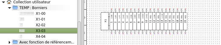

Capture du 2015-07-13 21:23:50.png, 20.13 kb, 730 x 149
Joli^^ , merci pour ton travail. nomicons/smile
Voila pour le lien:
QElectroTech_Terminal_V01.ods
 et le fichier de test en download.
https://download.qelectrotech.org/qet/forum_img/bornier_LO.png

Capture du 2015-07-14 09:50:50.png, 4.03 kb, 139 x 212

Petite question: comment sont représentées les bornes doubles et sont-elles représentées habituellement ? Au boulot il y en a jamais ....
Tu veux dire les bornes à plusieurs étages ?
Je verrais bien les choses comme ca :
https://download.qelectrotech.org/qet/forum_img/nuri_bornes_etages.png
Mais créer ca à partir du csv, ca va être du sport...
galexis wrote:
Pour les câbles : cela me parait compliqué. A réfléchir ....
Peut-être pas tant que ca... J'ai quelques pistes mais encore rien de finalisé.
Pour l'instant, je dessine mes câbles comme ceci :
https://download.qelectrotech.org/qet/forum_img/nuri_cables.png

J'en suis un peu près au même stade de raisonnement pour les câbles .... voir illustration
Pour les bornes doubles cela me parait jouable de les représenter comme ça .....
Capture du 2015-07-14 11:06:05.png, 57 kb, 813 x 505
