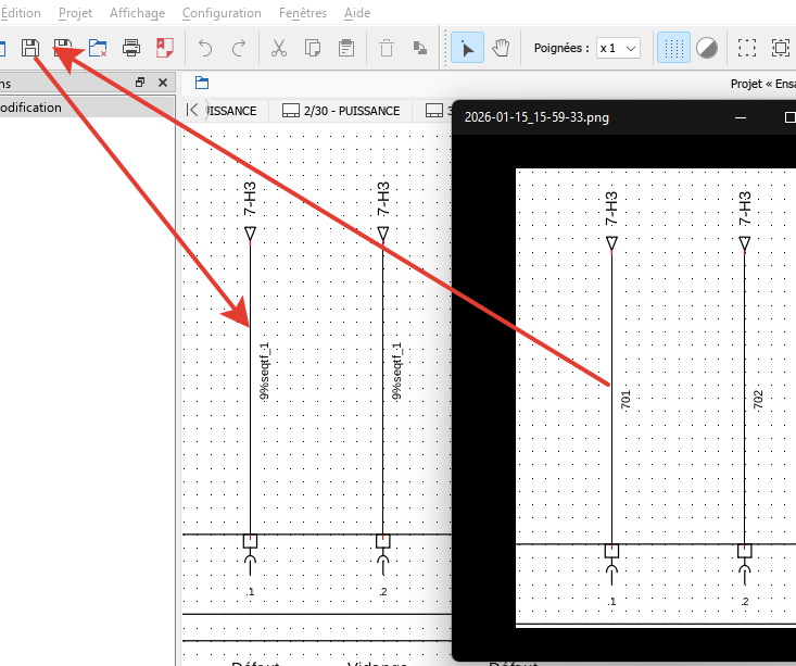

Je débute sur QElectroTech et j’essaie de mettre en place une numérotation automatique en tenant compte des feuilles. Mais lorsque je passe à une autre feuille, le numéro du conducteur change. J’y parviens avec option « Utiliser les numéros de folio à la place de leur position dans le projet », mais après l’enregistrement du projet, les numéros changent.
Est-il possible d’éviter que le numéro change lors du passage d’une feuille à l’autre ?
*La formule que j’utilise est %id%seqtf_1.
Merci beaucoup

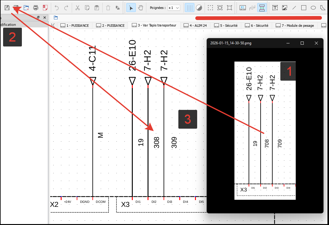

Parfois, les numéros disparaissent et ne s’affichent pas.
