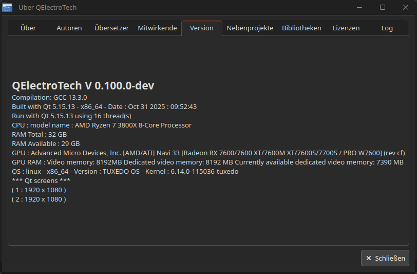

ich habe testweise mal von X11 auf Wayland umgestellt.
Dabei ist mir ein Problem aufgefallen. Ich kann die Werkzeugleisten nicht am Rand wieder andocken.
Ich habe mal Beispielvideos angehangen. Ist das ein bekannter Fehler oder nur ein Problem bei mir?
Bildschirmfoto 2025-11-13 07:39:17.png, 69.92 kb, 812 x 533

According to the QElectrotech info, I have version QT 5.15 installed.
With 6.9, the problem should no longer exist?
How do I upgrade the version in QElectrotech? I installed it from the Ubuntu sources and then upgraded to V0100 according to your instructions.
