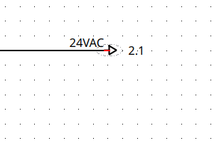

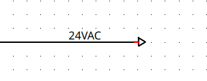

Guten Tag zusammen.
Ich habe das Problem, wenn ich einem Bauteil bei den dynamischen Texten eine andere Ausrichtung als die Standardausrichtung nehme und dann ein Bauteil auf eine andere Seite kopiere, dass dann nicht die ursprüngliche Ausrichtung genommen wird sondern an dem vorherigen Text neu ausgerichtet wird. Beispiel im Anhang. Kann man irgendwo eine Einstellung ändern, dass immer die ursprüngliche Position beibehalten wird?
Kopie.png, 2.22 kb, 303 x 119
Urpsrung.png, 3.1 kb, 308 x 201

Re: Schrift versetzt beim kopieren
Ich habe die V0.100 dev.
Im Prinzip genau so wie Achim es beschrieben hat.
Ich kopiere ganze Seiten und bei Verweisen und Slaveelementen versetzt sich die Schrift, wenn diese im Bauteil nicht linksbündig ist.

14 (edited by plc-user 2025-07-01 15:17:55)
@achim:
Ich möchte hier nur meine Beobachtung und eine Vermutung kundtun.
Vielleicht hast Du ja dasselbe festgestellt und bist dem "auf der Spur"...
Beim Kopieren von dynamischen Texten tritt der gleiche Effekt auf, den wir auch bei der nachträglichen Ausrichtung von Texten sehen:
Qt-intern wird die Text-Position unabhängig von der Ausrichtung des (dynamischen) Textes immer an der sogenannten "Bounding-Box" links oben verwendet und die Information "Ausrichtung" wird intern nicht weiter verwendet.
Deswegen ist es auch nicht möglich, nachträglich die Ausrichtung von Texten zu ändern!
Dieser Effekt betrifft selbstverständlich auch z.B. die Verweis-Position von Querverweisen.
Wird der Querverweis mit einem Gegenstück verbunden und der Positionstext eingetragen, verändert sich intern die Position des Textes! Wird dieser Querverweis dann kopiert und wieder eingefügt, steht die Textposition auf dem Wert, als ob der Text mitkopiert wurde ... wird er aber nicht!
Also stimmt die Textposition bei dem eingefügten Teil nicht mehr.
@plc-user
Danke für deine Hinweise. Es ist genau wie du es beschreibst.
QET benutzt beim Kopieren  den Einfügepunkt des  beschrifteten
Textfeldes, und nicht den Einfügepunkt des originalen leeren
Textfeldes. Dadurch wandert der rechtsbündige Text immer nach links.
Also muss nach dem Kopieren/Einfügen wieder der ursprüngliche Einfügepunkt
hergestellt werden. Funktioniert auch auch bei einzelnen Elementen,
aber leider noch nicht beim Kopieren eines selektierten Bereiches
mit Elementen und Verbindern.
