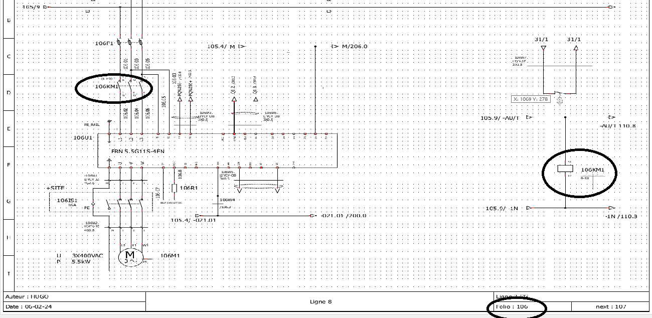

J'ai juste un petit soucis, j'utilise le paramètre folio comme numéro de page, le soucis que j'ai c'est que pour les références croisées d'une bobine, il m'affichent bien les contact esclaves mais avec le numéro de l'id et pas du folio.
J'ai cherché dans les paramètres et sur le forum mais j'ai pas trouvé de réponses d'où ma question ici.
Dans l'exemple ci-joint, je suis sur le folio 106, j'ai une bobine, et plutôt que de m'indiquer 106-c2 m'affiche 6-c2 parce que c est la 6ème pages de ce projet

Bonjour Hugo,
voir https://qelectrotech.org/forum/viewtopi … 153#p16153
Re: Folio différent d'id, affichage incorrect
Merci,
J'avoue que je n'avais pas compris que je devais changer, les maitres esclaves %f par %F
