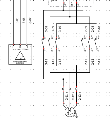

J'ai mis la numérotation de fil automatique dessus avec comme repère N° du folio - N° du fil 01 ce qui me faire des repères type 02-05 pour le folio 2.
Maintenant, quand je déplace un folio, par exemple le 2 je le met en 3 ou que je supprime le 3 et que le 4 devient 3, les numérotations changent toutes sauf celle qui sont écrite plusieurs fois.
Par exemple sous un double contacteur inverseur avec bornier, seul les repères sortie du contacteur à gauche change de N° de folio, pas ceux sous le second contacteurs ni ceux sous le bornier. je suis obligé de supprimer les fils pour les remettre afin qu'ils aient le bon N° de folio.
Je sais pas si j'ai été clair dans ma description, j'ai fait au mieux. J'ai mis une photo pour essayer d'expliquer mieux.
Merci de vos lumières. PS : Je suis en 0.9
2.PNG, 16.95 kb, 376 x 406

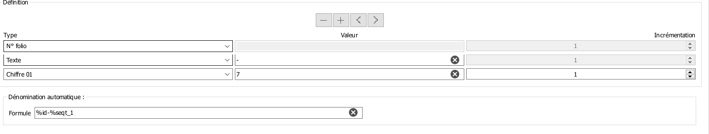

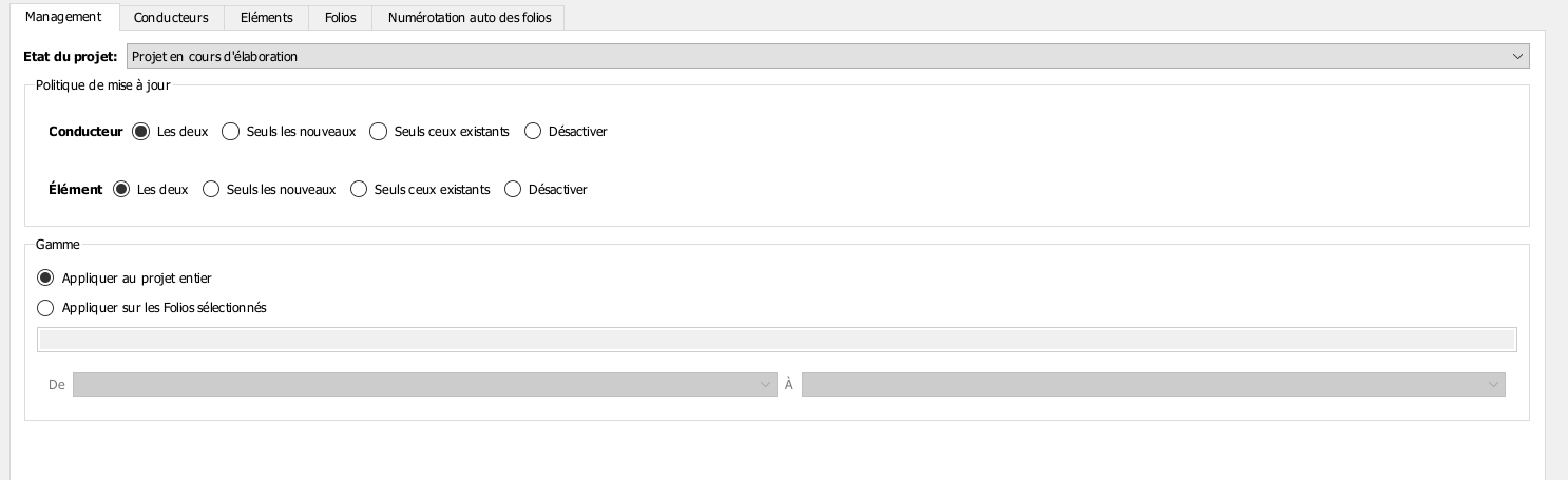

Peux-tu montrer ta règle de numérotation ainsi que le paramétrage de l'onglet "Management" des propriétés du projet ?
Re: Numerotation qui change pas complètement
Désolé du temps de réponse, j'ai eu un planning chargé et pas eu le temps de me remettre dedans ces derniers temps.
Est-ce bien ces deux photos que vous me demandez ?
Capture.PNG, 13.76 kb, 1437 x 273
Capture2.PNG, 26.49 kb, 1486 x 455
La configuration n'arien a voir dans ton problème, j'avais pas vu les captures d'écran. C'est bien un bug, qui est reproductible. Joshua ? Laurent ?
