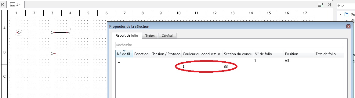

Il y a 1 soucis d'affichage de la position des reports de folio lorsque le report de folio n'est pas connecté à un fil.
Il n'y a pas le soucis lorsqu'il y a 1 fil connecté dessus.
J'ai joint une copie d'écran avec le report en A3 sélectionné pour afficher les reports qui sont liables.
(meme problème avec les renvoi suivants ou précédents)
Nota : version utilisée : qet 0.90-DEV+git7603
Merci
position report folio.jpg, 106.67 kb, 1163 x 321

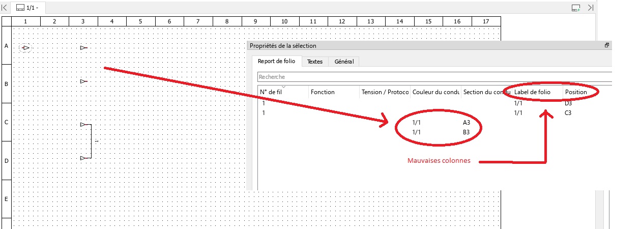

Pour les caractéristiques des renvois, je ne pense pas que cela vienne de là.
Dans mon exemple du 1er post (voir l'image), j'ai effectué les manips suivantes :
- J'ai posé 1 renvoi 'suivant' en A1
- J'ai posé 1 renvoi 'précédent' en A3 que j'ai relié à un élément (borne) en A4
- J'ai posé 1 renvoi 'précédent' en B3 que je n'ai ni relié à un élément ni lié à un autre renvoi
Lorque je sélectionne le renvoi en A1, il voit bien 2 renvois
- le 1er est situé sur le folio 1 en A3 : OK
- Le 2ème est situé sur le folio 1 en ??? (il y a 1 décalage dans l'affichage (encadré rouge))
J'ai remis 1 image pour mieux expliquer le problème d'affichage.
Merci
Sans titre.jpg, 183.94 kb, 1258 x 450
Re: bug affichage position report folio
Merci pour ta capture, c'est plus clair, il y a effectivement un bug d'affichage.
Le bug ce produit non pas en déliant un renvoi, mais en supprimant le conducteur qui relie deux renvois opposés.
Les labels et positions changent de colonnes.
C'est tout à fait cà, mais le bug apparait dès que l'on pose l'élément sur la grille, avant meme de le relier à 1 conducteur.
Si le renvoi est relié à 1 conducteur, l'affichage est correct.
S'il n'y a aucun conducteur de connecté, l'affichage bugge.

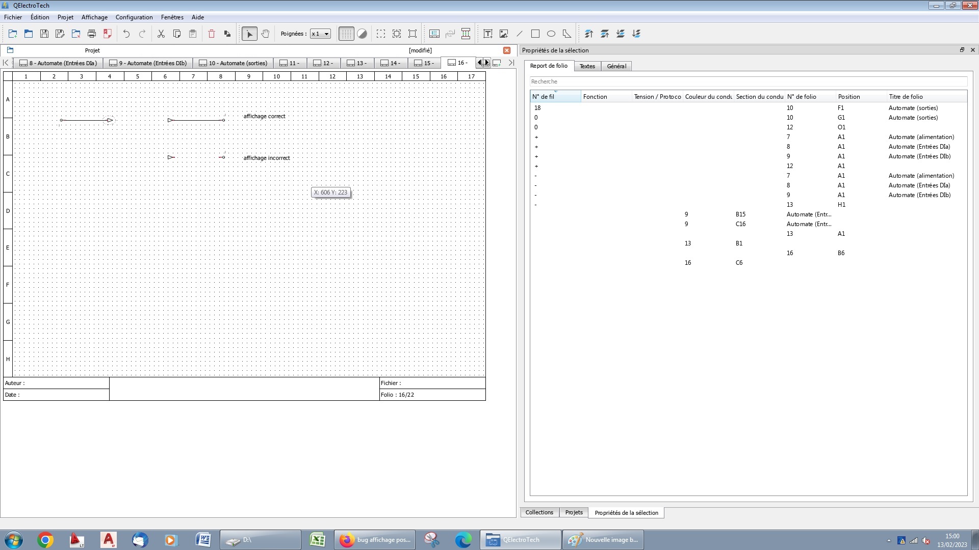

Je ressors ce post pour un soucis de renvoi de folio que j'avais signalé, et qui a du passer aux oubliettes.
J'ai mis 1 capture d'écran d'1 projet en cours pour montrer le problème d'affichage (voir le décalage dans la partie droite).
Merci.
Sans titre.jpg, 498.38 kb, 1920 x 1080
