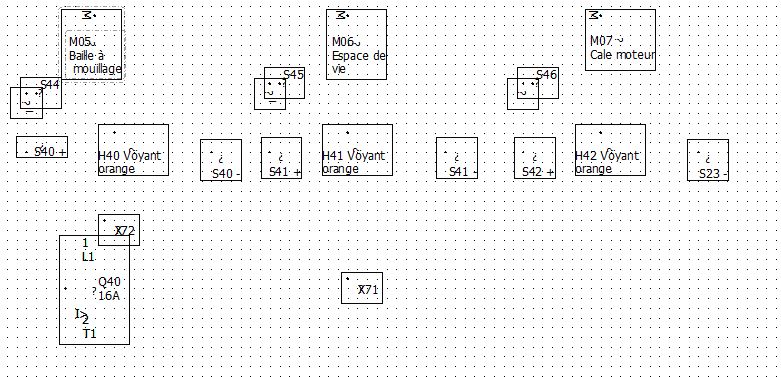

Clair il manque la fin du projet avec les définitions des éléments embarqués, étrange comme s'il y avait eu un problème d'I/O pendant l'enregistrement du fichier... La version 0.5 n'était pas très fiable sur ce point. Windows 10 et ces MAJ n'est pas innocent non plus..
Alors ce n'est peut-être pas perdu pour autant, tu dois tu avoir tes éléments spéciaux dans ta collection User, crée un nouveau folio et tu drag and drop tous ceux qui semblent correspondre à ceux de ton projet. Tu enregistres en renommant ton projet , et tu le fais avec la version 0.5.

J'ai retrouvé une ancienne version de mon fichier sur un autre appareil (2018), Sa taille est de 2311 Ko. La taille du fichier corrompu est de 1792 Ko. Il y a clairement un manque. Je vais télécharger la version 0.7 et probablement repartir de la version 2018 du fichier.  Je tenterai ce que tu proposes à partir du fichier corrompu sur les parties fortement modifiées depuis 2018 puis je les incorporerai dans le fichier 2018.  Merci pour ton support rapide.
Re: Pb ouverture d'un fichier QET
Il manque les symboles de ta collection User, mais comme le fichier est incomplet ce n'est pas gagné: j'en ai rajouté quelque uns depuis embed://import/10_electric/...
Dommage il avait l'air intéressant ton projet, j'aurai aimé le voir complet.
