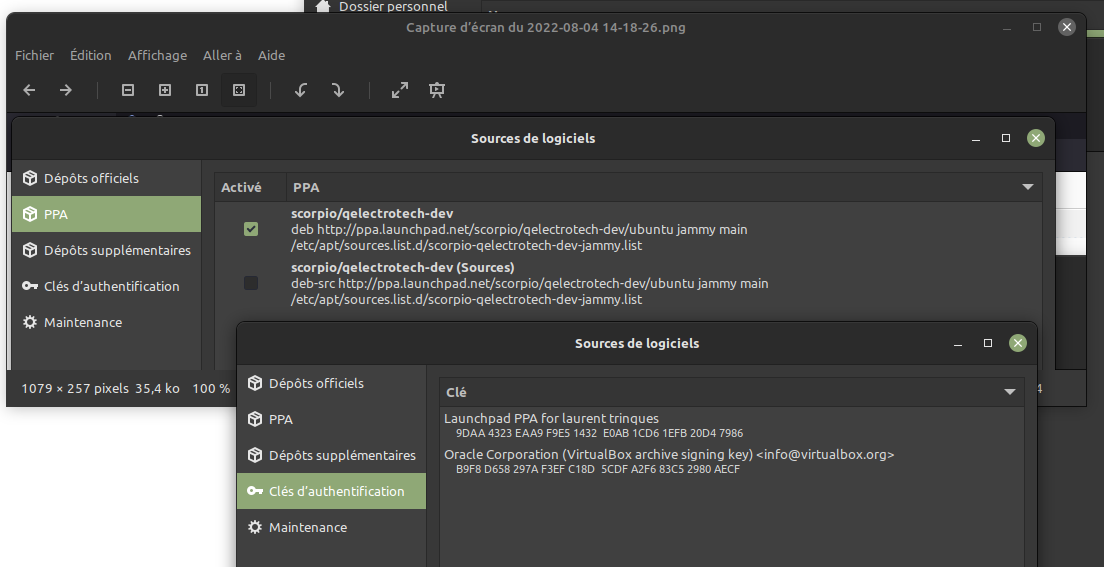

PAs de problème d'installation, mais juste le message
W: http://ppa.launchpad.net/scorpio/qelectrotech-dev/ubuntu/dists/jammy/InRelease: Key is stored in legacy trusted.gpg keyring (/etc/apt/trusted.gpg), see the DEPRECATION section in apt-key(8) for details.
J'ai rien dans sources.list.
J'ai ça en PPA et en clé
Capture d’écran du 2022-08-04 14-19-36.png, 76.17 kb, 1104 x 567

Pas la peine que je  te cherche et te mette des liens si tu ne les lis pas ... nomicons/smiley-green
cd /etc/apt
sudo cp trusted.gpg trusted.gpg.d
Re: Nouveautés de la version de développement 0.9 and 0.100.0 -0.100.1
cd /etc/apt
J'ai regardé les liens mais j'étais perdu ...
La commande fonctionne. Grand merci.

C'est juste un workaround, lis les réponses plus bas.
https://askubuntu.com/questions/1398344 … 56#1408456
