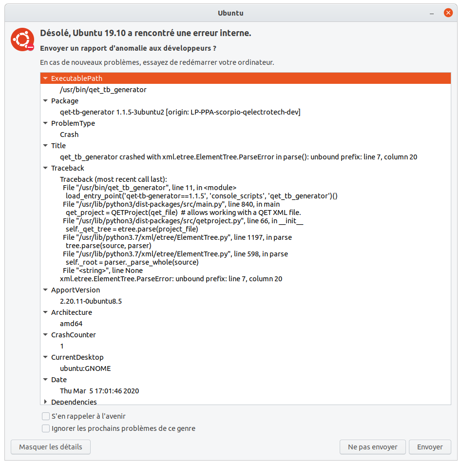

Bonjour, j'ai "réussi" à reproduire le problème. Lorsque je crée un bornier tout va bien, le problème survient lorsque je le supprime pour en créer un nouveau, suite soit à une modification du schéma, soit à une erreur de ma part (borne ground mal placée).
Je supprime le bornier avant enregistrement, je nettoie le projet, j'enregistre et je lance le plugin de bornier et là le plugin ne se lance pas et parfois j'ai un rapport d'erreur.
J'ai reproduit le problème sur plusieurs petits schéma. Après, même en rajoutant de nouvelles bornes impossible de relancer le plugin. J'ai testé en supprimant toutes les bornes et en configurant une nouvelle numérotation, le plugin ne se lance toujours pas. Apparemment on ne peut utiliser qu'une fois le plugin.
Sur un projet neuf pas de soucis pour réutiliser le plugin.
Je joins une capture d'écran du rapport de crash mais je ne suis pas sûr que cela soit parlant ne sachant pas quelles informations copier et ne pouvant pas copier l'ensemble du rapport.

Re: Problème ouverture plugin generateur de bornier
Merci de ton retour.
Des logos dans tes cartouches? si oui c'est ça le problème, là solution était donné par Unalcade dans le topic du générateur de bornier.
Edit : https://qelectrotech.org/forum/viewtopi … 8385#p8385
Oui effectivement j'ai des logos dans le cartouche et après le problème un des deux disparaissait, celui de Qet en svg pas celui de mon lycée en jpg. Est ce parce que le problème vient du svg ou parce qu'il est en premier ?
J'ai modifier le fichier et cela à l'air de fonctionner.
En tout cas merci.
