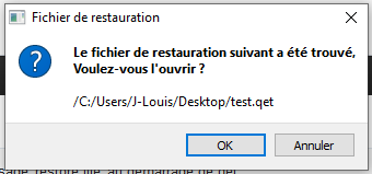

J'ai mis 1 capture d'écran du message obtenu avec 1 fichier test.qet qui est sur le bureau (Win10_x64).
Le début du lien est bizarre : ??
Edit : Le lien du fichier restauration n'est pas bon (antislash : ??)
Si on clique sur OK, on a la fenetre d'erreur 'echec de l'ouverture du projet' suivi du crash de qet en cliquant sur ok.
