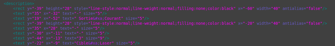

En fait le codage xml est dans les texte de l'élément .... Je vois pas comment c'est arrivé là

Re: Problème export nomenclature SVN5814
C'est bien pour ça que je te demande si ça provient d'un copier/coller depuis une page web.
Je me doute bien que ce n'est pas fait exprès, et pour moi ce serai l'explication la plus logique.

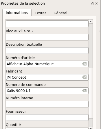

Les champs utilisés pour le script:
