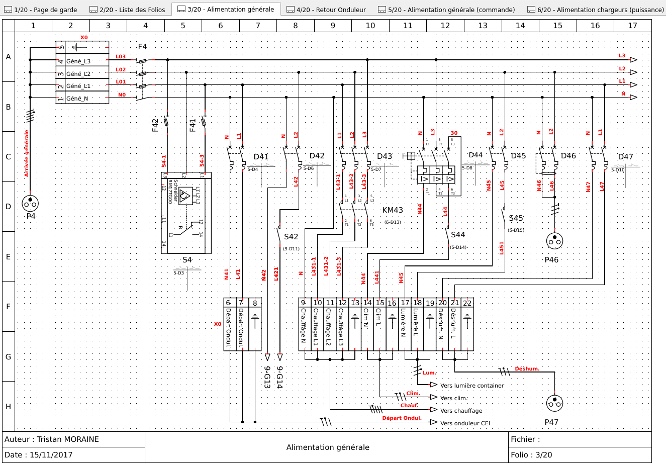

Merci pour ta réponse super rapide. En fait ça n'est pas le bornier généré par Qet (que je ne connais pas, la honte!) mais un élément quelconque que j'utilise comme bornier. On peut le voir sur la capture d'écran. Sur cette feuille, j'ai modifié la numérotation en remplaçant chaque bornier mais je ne peux pas faire ça pour tout... nomicons/sad
Pourquoi Qet ne recharge t'il pas l'élement que j'ai modifié?
Tristan.

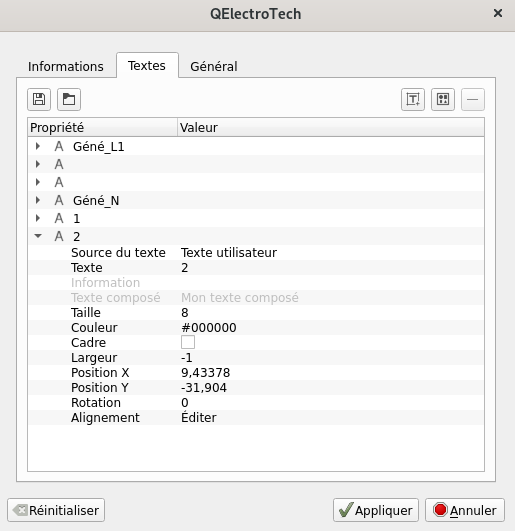

Je suis donc obligé de passer par ce menu à chaque fois OU remplacer le bornier par un nouveau bornier modifié.

Salut Tristan,
vu ta dernière capture d'écran, j'ai l'impression que tu dessines un élément pour un bornier complet.
Il aurait mieux fallu créer un élément pour une borne, c'est beaucoup plus facile à l'utilisation.
Ensuite, pour tes textes (une fois que tu as un élément = une borne), tu utilises le champ [label] pour entrer la désignation du bornier (par ex. X0), le champ [commentaire] pour entrer le numéro de borne (1, 2, 3...) et le champ [fonction] pour entrer les textes "Géné_L1", "Géné_L2", etc.
Bref, je pense que tu n'as pas choisi la bonne solution au départ, lors de la création de tes borniers. Le fait que tu utilises la version 0.6 ou 0.7 ne change finalement pas grand chose.

Bonjour, en fait ça n'est pas pour un bornier complet mais pour un double. OUI, je suis d'accord avec toi, ça n'est pas optimal et c'est de ma faute si ça me pose soucis maintenant. J'ai récupéré ces éléments de mon prédécesseur et même si ce visuel n'est pas normalisé je trouve très graphique et très pratique.
La 0.6 était juste plus souple pour changer les textes.
Cela dit, pourquoi Qet ne recharge t'il pas mon élément modifié avec 2 champs textes personnalisés au lieu de deux champs Label?
