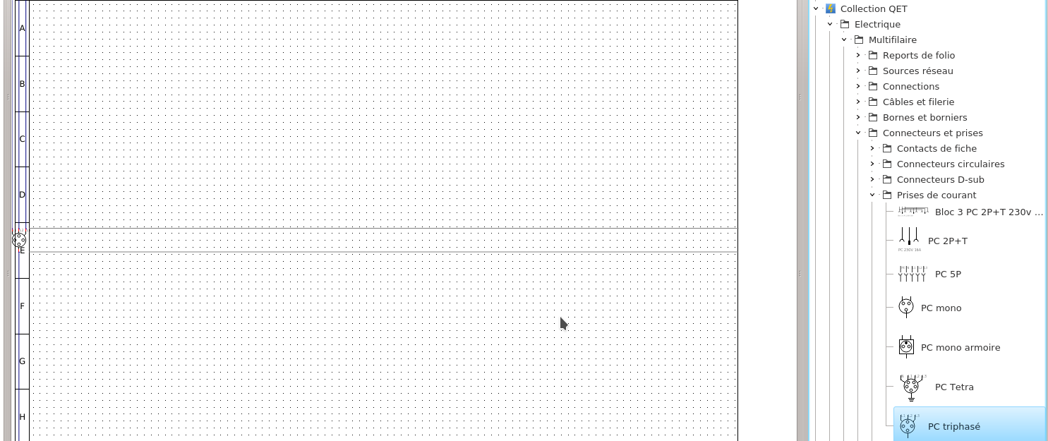

. Si dans CONFIGURATION DU SYSTEME / THEMES/ je valide "OXYGENE" et que je lance QET il démarre bien , puis si j'essaie d’intégrer un élément sur la feuille , je le glisse , je l’aperçoit sur la feuille,  il s'intègre avec un délai de quelques secondes puis il disparait, si je bouge la souris il va se coller sur le bord gauche de la feuille, mais ensuite on n'arrive pas a l'intégrer de nouveau avec des clics successifs.Si je tente d'integrer un nouvel élémént , le process est le même mais le nouvel élément vient se placer dans la marge gauche et fait disparaitre le précédent . Et on ne peut rien faire d'autre.
Si je reviens sur le thème breeze et relance QET , cette fois tout marche bien.

elmnt pc triphasée 20180205.png, 57.54 kb, 1485 x 625
