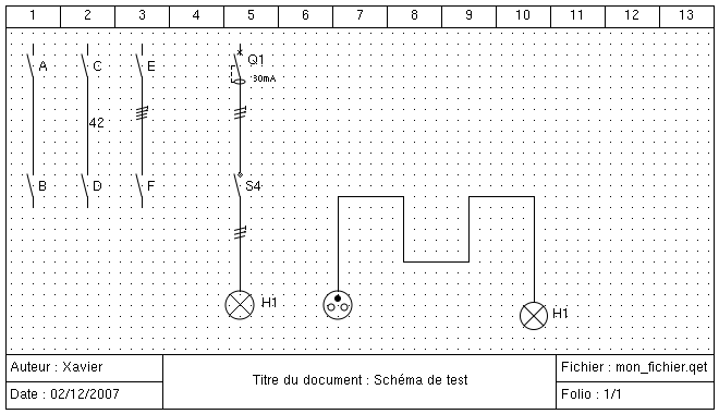

La structure XML utilisée pour décrire les schémas dans QElectroTech 0.3
Exemple de schéma électrique
Le schéma ci-dessus peut être obtenu avec le code XML suivant : voir le code XML de ce schéma.
