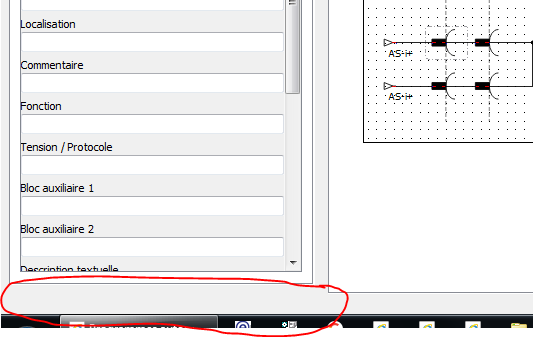

Pourquoi pas... j'avais pensé à ça:
Capture.PNG, 16.49 kb, 533 x 337
Re: Basic shape: remplissage polygone
J'avais mis en place un ToolTip mais il était bien trop envahissant, Joshua a rajouté : lors du double click : si les points de départ et de fin ont la même position alors le polygone est automatiquement fermé.
Sinon le plus simple quand tu as un soucis est de faire F1 tu as accès au super manuel en ligne écrit par Fernando :
https://download.qelectrotech.org/qet/m … te-polygon
