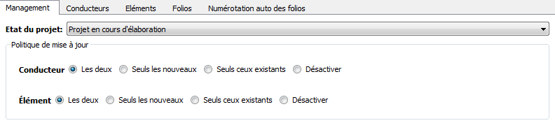

Bonjour tous
On pourrais ajouter un bouton rapide pour remplacer en un clic la formule d'un conducteur resultant de l'autonumerotation par son résultat. ( j'ai de temps en temps des numéros de fil qui tiennent compte des folios alors c'est un peu embétant avec les renvois)
Re: Fonctionnalité QElectroTech 0,8
javdenech wrote:
Bonjour tous
Pourquoi c'est embêtant avec les renvois ? C'est embêtant si tu change le label ou la position de ton folio...
Il existe déjà un moyen de bloquer le résultat des formule en cas de changement de numéro de folio via l'onglet management: il faut cocher "seul les nouveaux" dans ton cas. Ou alors tu as le menu déroulant "état du projet" qui fige les résultats de formules si tu mets "projet construit".
