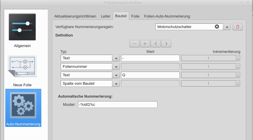

Hallo,
ist es möglich ein Betriebsmittelkennzeichen automatisch nach dem folgenden Muster zu erstellen:
z.B. -{Seite}Q{Spalte der Seite}
schon mal Danke im voraus

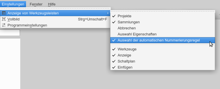

Hallo Gunther,
unter dem Menue Projekt Projekteigenschaften Auto-Nummerierung gehst du auf Bauteil, dort kannst du verschiedene Beschriftungseigenschaften für ein Betriebsmittelkennzeichen vorgeben. Unter dem Menue Einstellungen Anzeige von Werkzeugleisten wählst du den Punkt Auswahl der automatischen Nummerierungsregeln.
Mit freundlichen Grüßen
Stebo
Hallo Stebo,
bei mir gibt es bei den Werkzeugleisten keine Auswahl "automatische Nummerierungsregeln"
Gruß
Gunther

Hab jetzt nur noch das Problem dass ich nicht weiss wo das Präfix vom Bauteil hinterlegt ist

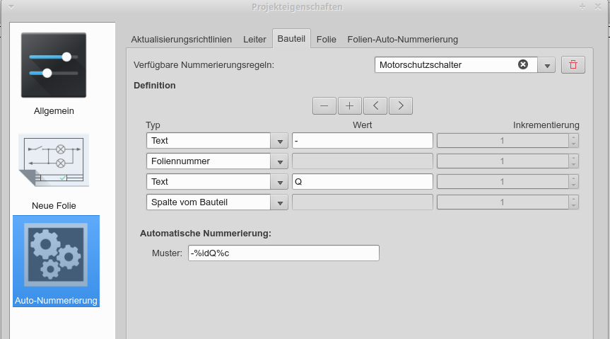

Hallo,
bedenke die Version 0.70 ist eher experimentell die Version 0.6 ist stabiler und produktiv einsetzbar. Ich habe es gerade mit der 0.70.r5225 ausprobiert und bei mir hat die automatische Nummerierung nicht funktioniert. Bei deinem Muster könnte es als Beispiel wie auf dem Bild Aussehen.
mit freundlichen Grüßen
Stebo
Danke Stebo, jetzt funktioniert das so wie ich es will
