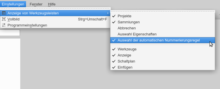

unter dem Menue Projekt Projekteigenschaften Auto-Nummerierung gehst du auf Bauteil, dort kannst du verschiedene Beschriftungseigenschaften für ein Betriebsmittelkennzeichen vorgeben. Unter dem Menue Einstellungen Anzeige von Werkzeugleisten wählst du den Punkt Auswahl der automatischen Nummerierungsregeln.

Hallo Stebo,
bei mir gibt es bei den Werkzeugleisten keine Auswahl "automatische Nummerierungsregeln"

Hallo,
was für eine Version von Qelectrotech verwendest du?.

Bildschirmfoto 2018-02-02 17:28:21.png, 33.1 kb, 761 x 309

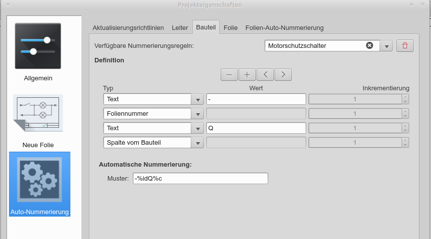

Hallo,
bedenke die Version 0.70 ist eher experimentell die Version 0.6 ist stabiler und produktiv einsetzbar. Ich habe es gerade mit der 0.70.r5225 ausprobiert und bei mir hat die automatische Nummerierung nicht funktioniert. Bei deinem Muster könnte es als Beispiel wie auf dem Bild Aussehen.

Re: automatisches Betriebsmittelkennzeichen
Danke Stebo, jetzt funktioniert das so wie ich es will nomicons/smile
