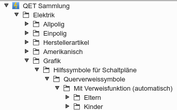

Hallo walter.betz,
die Kontaktspiegel und Kontakttabellen werden unter den Spulen oder neben den Spulen dargestellt und können nicht frei verschoben werden nur wenn sie unter der Spule dargestellt werden kann man den Abstand vom unteren Blattrand in - Projekteigenschaften - Querverweise einstellen.
Es gibt in der QET Sammlung Symbole mit Verweisfunktion die wie Folienverweise funktionieren.
Als Anhang einmal ein Bild von der QET Sammlung und ein Beispielvideo für eigene Symbole.
https://qelectrotech.org/forum/misc.php … download=1
