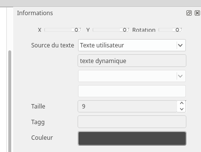

Nuri wrote:
@ scorpio810 :
j'avais compris que l'amélioratino de la vitesse de chargement était liée à l'upgrade de Qt. Visiblement ce sont 2 choses distinctes.
@Joshua :
j'ai fait quelques essais avec une v0.7 compilée (mieux qu'en Ubuntu virtuel) des champs de texte dynamiques. Miam, miam... ca donne faim, et plein d'idées surtout !
La première :
est-ce compliqué de rajouter la position X et Y du texte (relativement au hotspot de l'élément: X=0 et Y=0 signfie qu'on est sur le hotspot) en pouvant les régler avec ce widget incrémenteur/décrémenteur ?
L'idéal serait au pixel près.
https://download.qelectrotech.org/qet/forum_img/nuri_textes_dyn_position.png
Revision: 5088
Author:   blacksun
Date:     2017-10-29 11:43:34 +0100 (Sun, 29 Oct 2017)
Log Message:
Diagram editor : add in the tree widget use to edit the property of dynamic text item, two news items for edit the X and Y pos of the text.
https://download.qelectrotech.org/qet/forum_img/dynamic_text_position.png
Je pense qu'une recherche et filtre dans le tree widget serait pas une mauvaise idée, vous en pensez quoi ?
Nickel!
Fini le placement des textes à la louche avec souris + Ctrl nomicons/smile

Je tiens à signaler un comportement qui me plaît bien :
depuis l'éditeur de schémas, quand on clique sur l'élément, c'est l'onglet "informations" qui s'affiche et quand on clique sur un texte dynamique, c'est l'onglet "Textes" qui s'affiche.
C'est pratique et rapide !
Quelques petits souhaits de ma part :
1.
Quand on veut ajouter un texte dynamique depuis le widget "Propriétés de l'élément" en cliquant sur le bouton [+], ce serait bien que le QTreeMachin soit totalement ouvert (déroulé) par défaut, ca éviterait 3 clics de souris inutiles.
2.
Est-ce possible de faire bouger les textes "en temps réel" avec les nouveaux champs X et Y ?
Pour l'instant, les textes changent de position seulement quand on valide la nouvelle valeur de X ou Y.

Est-ce normale que dans l'éditeur d'éléments, les champs X, Y et rotation ne soit pas réglable ? Voir image.
Autre question, les textes dynamiques ne respectent pas la même logique pour le positionnement  ? Une position identique à un texte ordinaire, ne positionne pas le texte dynamique au même endroit.
Capture du 2017-11-05 17-21-41.png, 11.96 kb, 412 x 311

Sinon, je confirme le problème exposé par Galexis.
Et un autre :
Dans l'éditeur de schéma, le comportement des listes déroulantes disponibles pour les textes dynamiques (source du texte, etc.) est assez inhabituel, par exemple :
si "source du texte" est sur "texte utilisateur", je choisi alors "texte composé" et il ne se passe rien. Il faut d'abord valider la nouvelle valeur de la liste déroulante pour que le champ "texte composé" ne soit effectivement plus grisé.
Et ca marche comme ca pour toutes les entrées de la liste déroulante.
Après quelques utilisations on commence à piger, mais au début, ca donne l'impression d'être bogué alors que c'est juste un petit problème d'actualisation.
Il me semble que les textes fixes et les textes dynamiques n'utilisent pas le même point de référence.
Peut-être que je dis une connerie, mais il me semble que c'est une propriété (un défaut ?) de Qt et qui n'a rien à voir avec la facon dont les textes ont été programmés.
