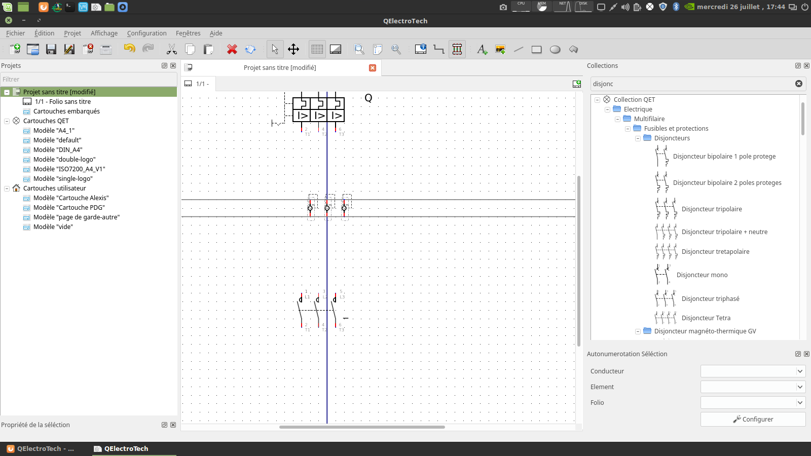

quand on sélectionne plusieurs éléments et qu'on les déplace, l'accrochage auto des conducteurs ne fonctionne que sur l'élément qui a été saisi pour le déplacement, et malgré les "projections" vertes quand on relâche, les conducteurs ne se tracent pas.

oui, les conducteurs auto ne marchent que lorsqu'un seul et unique élément est déplacé.
Je ne sais pas si Joshua a prévu d'étendre la fonction à plusieurs éléments avant la sortie de la version 0.6.
Il se peut que cela demande une certaine dose de travail... mais comme d'hab... j'en sais rien !
Non ce ne sera pas pour la 0.6 (pas de nouvel fonctionnalité, uniquement des bugfix jusqu'à la sortie)
A l'époque, j'avais regardé pour le faire, mais ça demandais une bonne dose de travail, et un certain meli melo vis à vis de la pile d'annulation.
Cela dit je peut effectivement regarder à nouveau le sujet, avec peut être de meilleurs idées.
