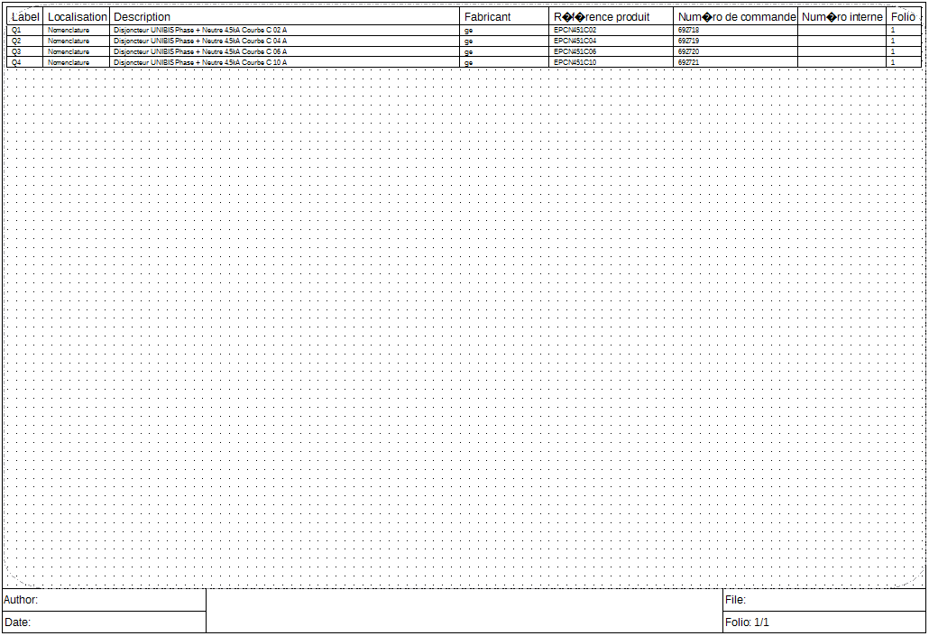

23 (edited by Nuri 2017-05-18 15:53:04)
Re: base de données dxf
Je viens d'essayer aussi sous Windows 10 en machine virtuelle. Là aussi, j'ai pas de problème avec ton fichier csv. Voici ce que ca donne :
