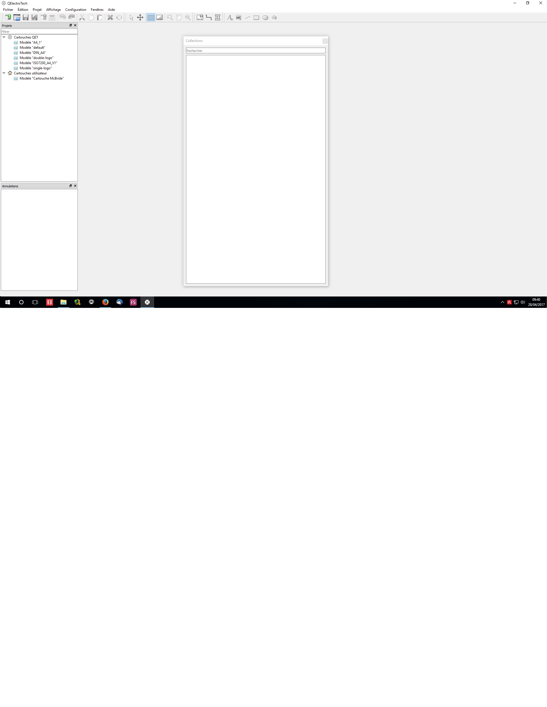

Je crois avoir trouvé le problème que j'arrive à reproduire à chaque fois sur les 2 pc.
Si la fenetre des collections d'éléments est groupée avec les autres fenetres à gauche, elle charge direct au lancement de qet : pas de soucis.
Par contre, je désolidarise la fenetre collection d'éléments et je la met sur la droite du projet. Je ferme qet.
Au relancement de qet, la fenetre est toujours à droite car elle a gardé sa position.
Par contre elle ne se charge pas automatiquement, le bloc reste grisatre.
Il faut cliquer sur la fenetre pour que les collections se chargent.
Lorsqu'elle est grisée, si j'ai lancé un projet existant et que je l'enregistre après 1 modif, qet plante. Idem si je crée un nouveau projet et que je l'enregistre.
Meme en décochant la case visible dans 'configuration/afficher' , ca plante si elle est désolidarisé.
QET plante systématiquement a l'enregistrement d'1 projet si la fenetre collection d'éléments n'est pas chargée.
Ci-joint la copie d'écran de qet au démarrage si la fenetre est désolidarisé , elle reste déséspérement vide.

Re: Problème avec collection d'éléments / crash appli qet
Pour le problème du crash, c'est réglé.
En revanche pour la collection qui ne se charge pas quand la fenêtre est détaché, il faut que je trouve une solution de contournement.
