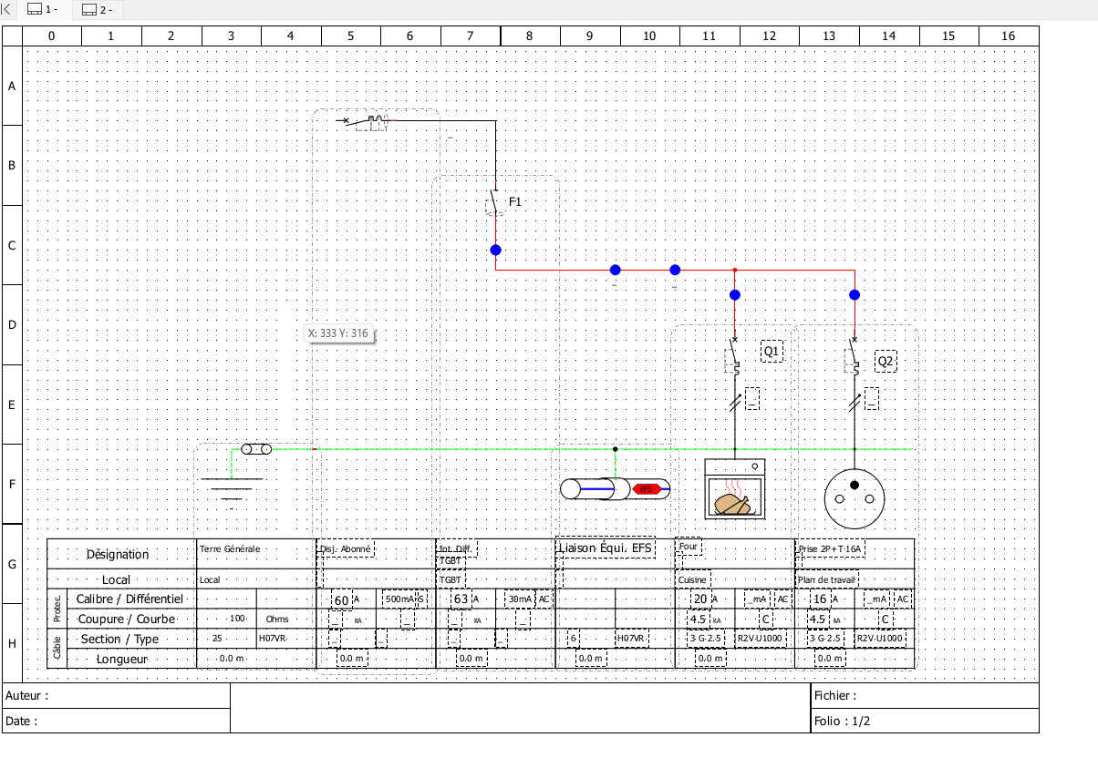

je vous envoie un dossier Récepteurs unipolaires qui me sert à faire des schémas simples type Consuel.

J'ai fait évoluer la chose
Maintenant j'ai les étiquettes pour le coffret

J'ai mis en pj un exemple.
En Folio 3, il y a deux bandes d'étiquettes, un pour imp. Brother et l'autre pour Epson. Pour les autres marques, en cas d'erreur d'échelle, une petite règle de trois et le problème est résolu.
Bonne journée

merci pour ton exemple.
Juste quelques remarques, pour informations:
le disjoncteur différentiel 63A /30mA pour la plaque de cuisson/lave linge doit etre de type A et pas de type AC.
Il est preferable de repartir les départs éclairage (10A) et prises (16A/20A) sur plusieurs différentiels, s'il y un défaut sur une rangée tu continue d'avoir de l'éclairage et des prises de courant dans une partie de la maison..
Dans ton exemple, si probleme sur la rangée F1 tu n'as plus d'éclairage ce qui peut-etre penible en pleine nuit..., ou de prises de courant si c'est F2..
