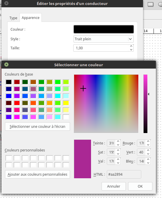

Quels problèmes rencontres-tu avec le sélecteur de couleur ? Il ne ressemble pas à ça ?
Capture du 2016-09-06 19-20-17.png, 44.89 kb, 555 x 682

Re: Couleur des conducteurs
Et non j'avais ça avant mtn j'ai une roue chromatique, je posterai une capture demain!
normalement tu devrais avoir ceci, mais le système d'exploitation peut prendre le dessus et afficher ses propres boites de dialogues à la place:
http://doc.qt.io/qt-5/qcolordialog.html#details
A moins de forcer avec une option l'affichage de la boite couleur, ce qui n'est pas le cas actuel dans le code. :
QColorDialog::DontUseNativeDialog
Use Qt's standard color dialog instead of the operating system native color dialog.
