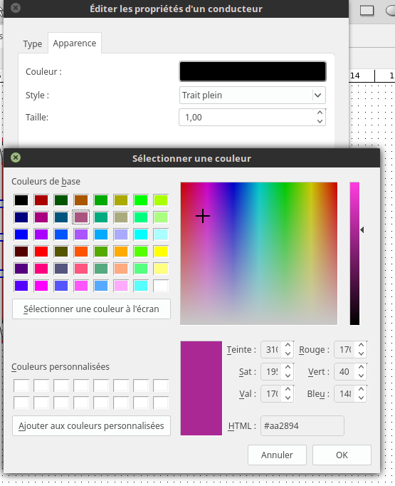

Quels problèmes rencontres-tu avec le sélecteur de couleur ? Il ne ressemble pas à ça ?

Re: Couleur des conducteurs
normalement tu devrais avoir ceci, mais le système d'exploitation peut prendre le dessus et afficher ses propres boites de dialogues à la place:
http://doc.qt.io/qt-5/qcolordialog.html#details
A moins de forcer avec une option l'affichage de la boite couleur, ce qui n'est pas le cas actuel dans le code. :
QColorDialog::DontUseNativeDialog
Use Qt's standard color dialog instead of the operating system native color dialog.
