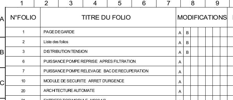

Pour moi dans le sommaire, il faut les colonnes suivantes:
- numéro de folio
- titres folio
- 1 nombre limité de colonne (5 par exemple) avec en tête les 5 derniers indices (A, B, C, D, E). Ensuite, pour chaque folio, 1 croix dans chaque colonne d'indice qui concerne le folio.
Pas besoin de l'auteur ou de la date dans le sommaire. Toutes ces informations étant dans le cartouche sur la page de garde.
Ensuite, par rapport au +-, peut-être qu'il faut machine, ensemble (localisation) ? Nuri, en tant qu'expert +-, saura sûrement dire !
Non, je vois dans ce cas plutôt une liste déroulante ou tu choisis A,B,C,D ou E et une colonne indice révision avec la lettre correspondante dans le sommaire.
Non, je vois dans ce cas plutôt une liste déroulante ou tu choisis A,B,C ou D.
Les menus déroulants ça marche pas sur un pdf au un tirage papier !
Je te parle du widget cartouche, là ou tu entres le nom de l'auteur la date, le nom du fichier.
Pour imager mes propos:
Par contre effectivement, il faudrait que dans les propriétés du folio on puisse sélectionner dans une liste de révisions, qui aurait été définit dans les propriétés du projet.
Une liste déroulante, peut-être, ou pourquoi pas deux "fenêtres" ou zone: une à gauche avec toutes les modif déclarées et une "fenêtre" à droite avec celle du folio. Un bouton fait passer la sélection de gauche vers la droite.
Dans le sommaire une colonne avec ta valeur A,B,C,D ou E ne te suffit pas? ![]()
