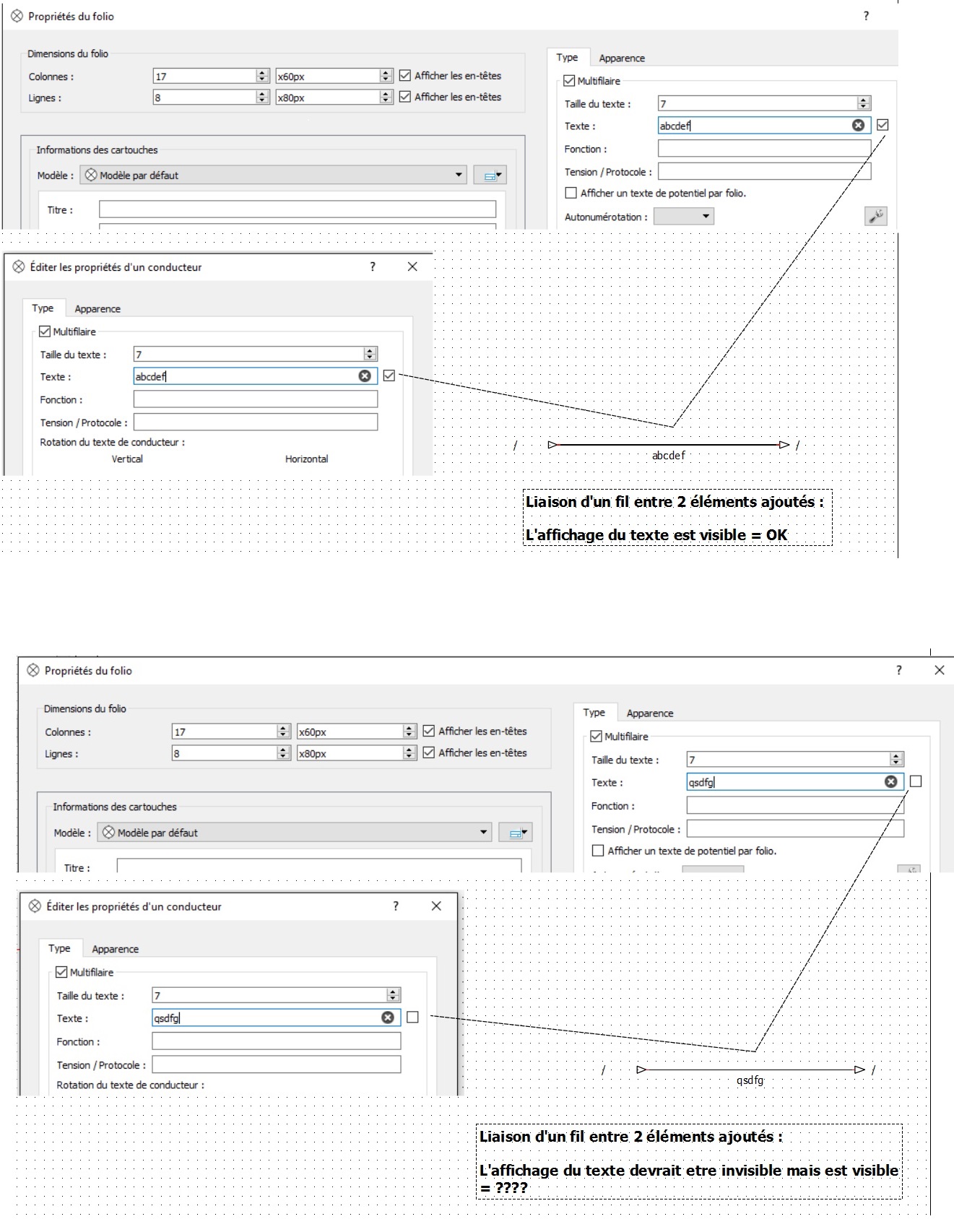

Bonjour
J'ai des textes qui sont visibles alors qu'ils devraient être invisibles.
J'ai mis le problème dans un fichier image (en haut un exemple ok et en bas un exemple non ok ) : bug ???
Merci
affichage ok et non ok.jpg, 523.63 kb, 1321 x 1706

Bonsoir,
je ne rencontre pas le problème que tu décris. le seul hic c'est quand on relie un conducteur avec le texte masqué avec un autre conducteur, le texte est rendu visible avec ou sans ""afficher un texte de potentiel par folio" et l'action sur la case coche est désactivé.
Re: Problème avec l'invisibilité des textes
Bonjour, je rencontre le problème lorsque dans les propriétés du folio, la case 'visible' est décochée.
Dès que je fais une liaison, le texte est visible alors qu'il est marqué 'non visible' (case décochée).

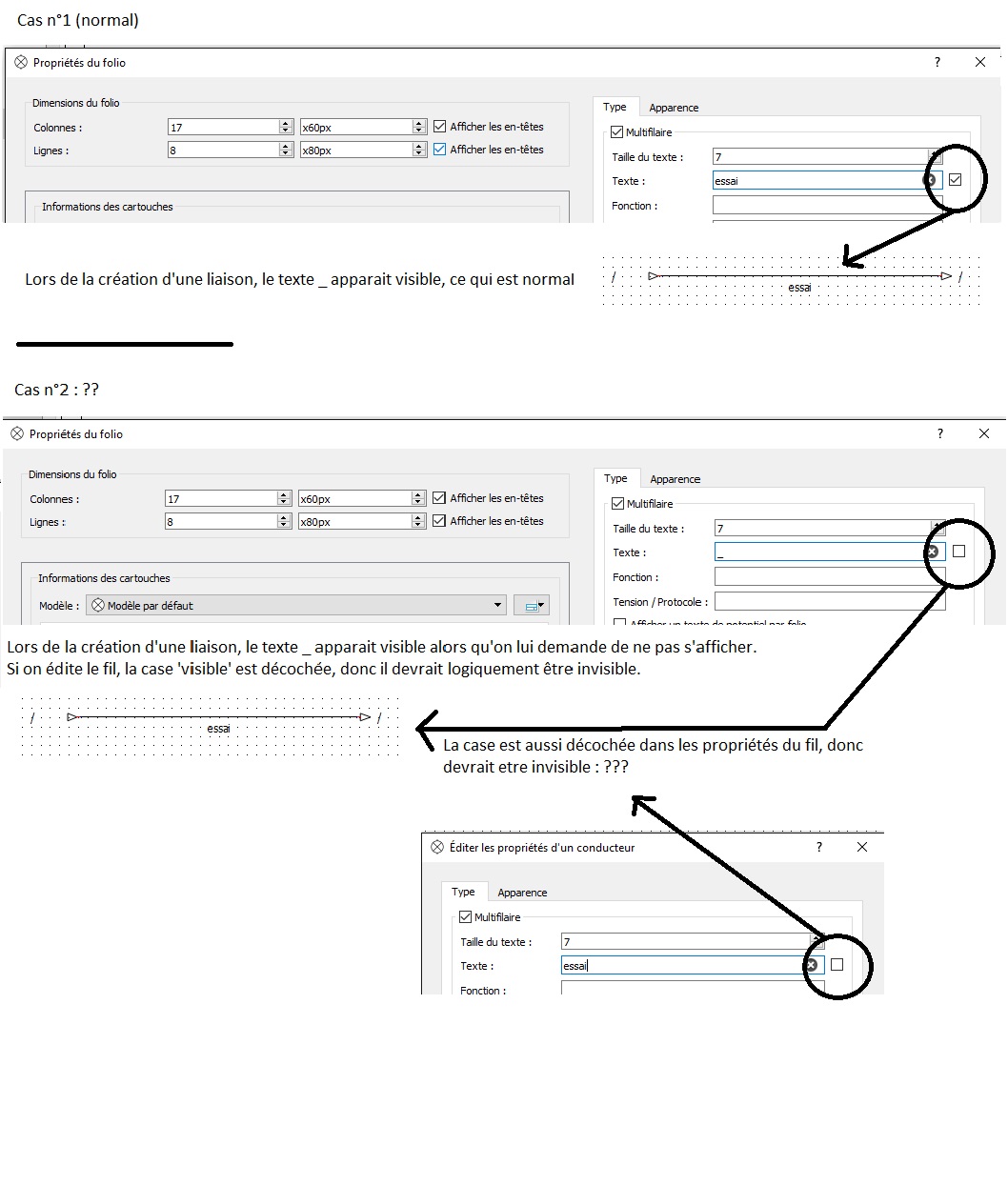

1.jpg, 227.53 kb, 1058 x 1244

Je crois savoir, tu édites comment ton fil?
Bonjour Scorpio,
Pour l'édition du fil, je l'édite comme dans la vidéo. Double-clique dessus et je change le texte puis affiche visible ou non (Au passage, j'ai laissé le texte '_' comme dans la config initiale que je change ensuite)
La seule différence vient du fait si j'ai activé ou non la case 'visible' dans les propriétés du folio, avant de relier les composants.
- Case 'visible' cochée : si je crée un nouveau fil, il s'affiche avec le texte visible.
- Case 'visible' décochée : si je crée un nouveau fil, il s'affiche aussi avec le texte sauf qu'il devrait etre invisible (et la case dans les propriétés du fil est décochée donc devrait doublement rester invisible) : ??
