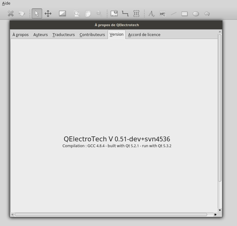

Tu l'as téléchargé où, ici : https://download.qelectrotech.org/qet/builds/nightly/
Tu peux mettre une capture d'écran de la fenêtre aide/a propose de Qele....
