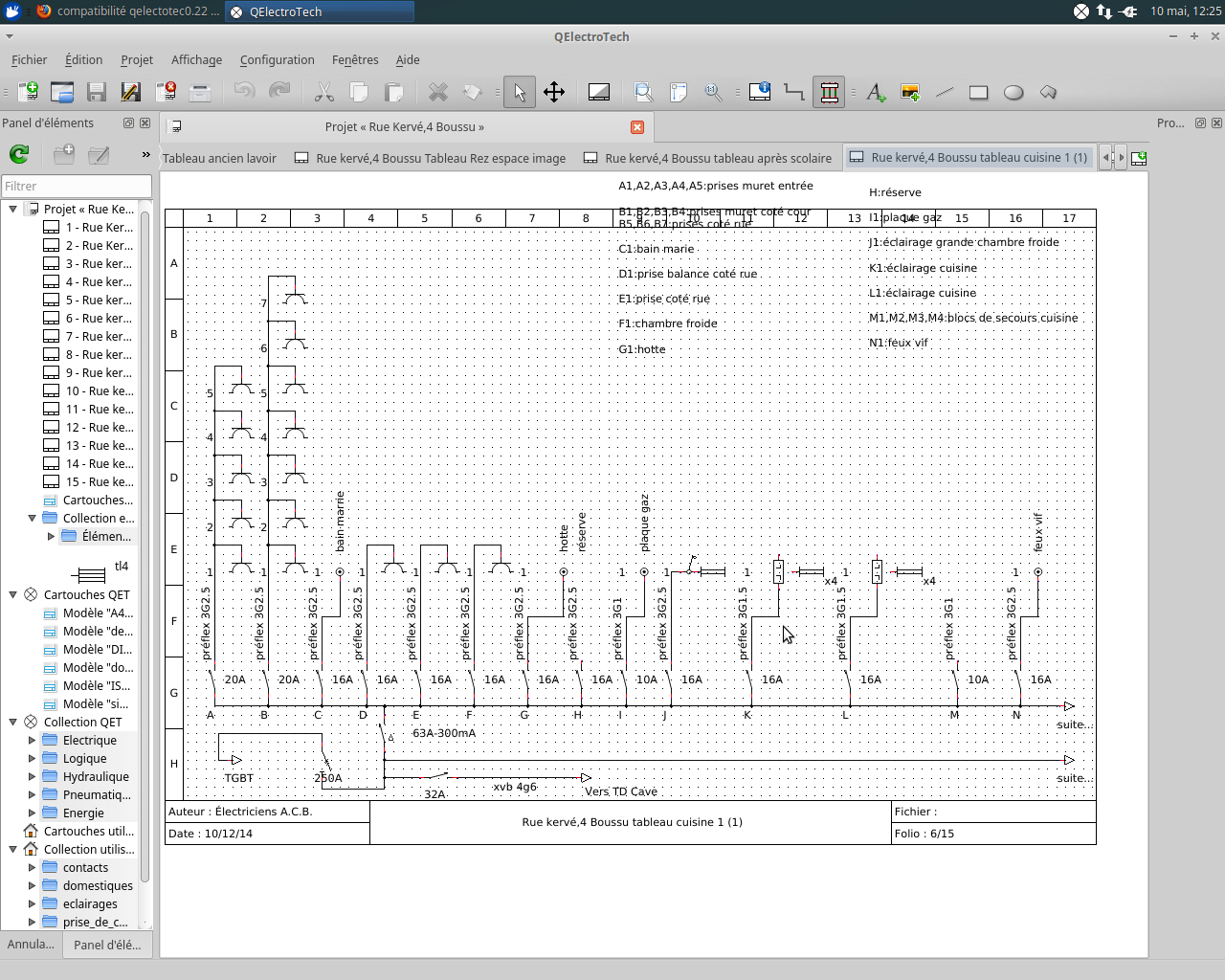

J'utilise qelectrotec depuis la version 0.22,depuis ce temps,j'ai pas mal réaliser de schémas,je n'ai jamais passé aux autres versions,mais ici je me suis décidé d'essayer la version 0.5 qui ce trouve dans les paquets d'ubuntu 16.04 LTS.
Mon problème,quand j'ouvre un de mes schémas il apparait complètement déformé avec une partie en dehors du cadre et mes éléments plus orienté comme il était au départ.
Pour moi il est impossible de tout recommencer !
J'espère que vous pourrez m'aider
merci d'avance.
Attachment icon Capture d’écran_2016-05-10_12-25-34.png 198.5 kb, 409 downloads since 2016-05-10

Tu pourrais nous le faire passer?
j'ai le cas d'un vieux schéma sous les yeux, dans les exemples fournis, qui semble avoir le même soucis que le tien "Convoyeur .." à première vue, je pense qu'il est possible manuellement de les remettre d'aplomb sans tout recommencer.

Bonjour QElectroTech Team,j'ai ajouter une copie d'ecran d'un de mes shemas
merci
Un seul de tes schémas a ce problème, ou c'est tous?
Sans le fichier original, on ne pourra rien faire.
