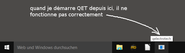

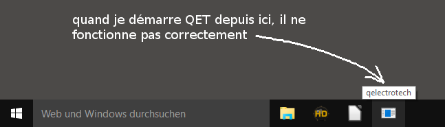

Par contre, il semblerait que le problème vienne d'une intégration incomplète dans Windows car je viens de rendre compte des faits suivants :
QET fonctionne correctement quand je le démarre depuis le raccourci sur le bureau.
QET ne fonctionne pas correctement quand je le démarre depuis la barre des tâches, en bas de l'écran.
De plus, dans la barre des tâches, Windows n'utilise pas l'icone QET, mais une icone générique.
Voir le screenshot :
win10_barre_des_taches.png, 11.89 kb, 647 x 185
Re: [RESOLU] Petit problème sous Win10
Salut Nuri,
QET doit fonctionner correctement quand tu le lances depuis son raccourci sur le bureau, ou depuis le menu démarrer, programmes QElectroTech.
Sur ton screenshot c'est pas un raccourci à la noix crée par Windows et qui pointe que sur le .exe, et non sur le lanceur en .bat?
Si oui dans ce cas c'est normal, le lanceur en .bat c'est lui qui donne les arguments de commande à l’exécutable en .exe !

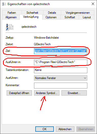

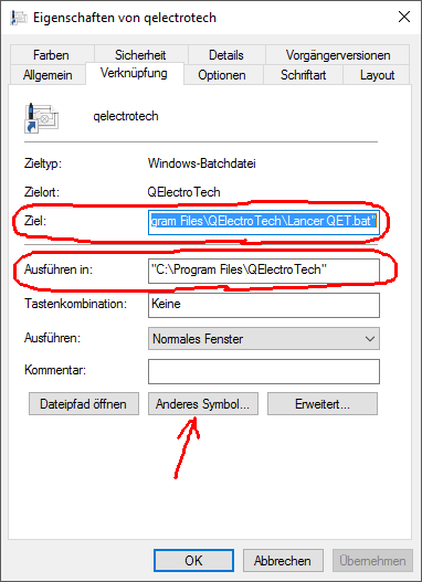

oui, cela fonctionne. Faire comme ceci :
démarrer QET avec le raccourci sur le Bureau.
Dans la barre des tâches, faire un clic droit sur l'icone QET et choisir "accrocher l'application" (j'ai Win10 en allemand donc je connais pas la version francaise de cette entrée du menu).
Fermer QET.
Dans la barre des tâches, faire un clic droit sur l'icone QET, placer la souris sur "qelectrotech", faire un clic droit et choisir "propriétés".
Une fenêtre s'ouvre. Aller à l'onglet "raccourci".
Dans le champ "cible", pointer vers le batch. Chez moi, cela donne :
"C:\Program Files\QElectroTech\Lancer QET.bat"
Dans le champ "éxécuter dans", entrer le repertoire d'éxécution. Chez moi :
"C:\Program Files\QElectroTech"
Eventuellement, changer l'icone en pointant sur l'icone QET. Chez moi :
%ProgramFiles%\QElectroTech\ico\qelectrotech.ico
Fermer la fenêtre d'édition des propriétés du raccourci, et hop, ca devrait marcher.
