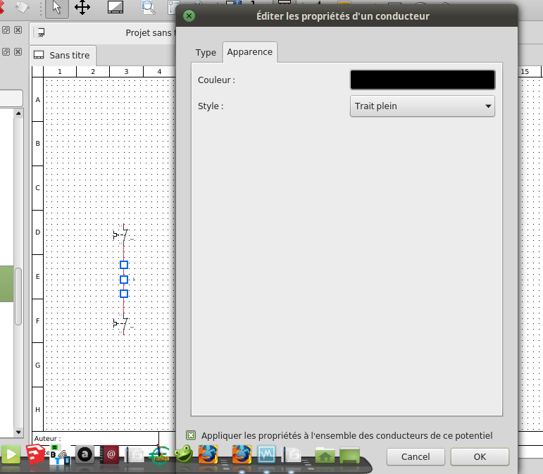

tu parles des traits type dessin (basic shape) ou des conducteurs ?
Pour les basic shape, ce n'est pas possible. Pour les conducteurs : double-clique dessus puis onglet apparence.
