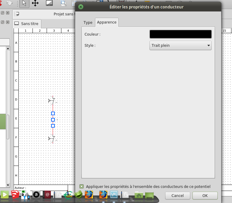

N'ayant plus utilisé QEElectrotechnic depuis de nombreux mois je n'arrive plus à changer la couleur d'un trait dans mon schéma !
J'ai un trait en pointillé et je n'arrive pas à le mettre en rouge gras !

tu parles des traits type dessin (basic shape) ou des conducteurs ?
Pour les basic shape, ce n'est pas possible. Pour les conducteurs : double-clique dessus puis onglet apparence.
