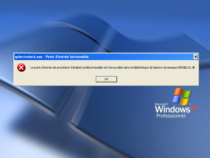

Topic: Erreur Version 0.5-devel+svn4242
Voici le message de défaut
Laurent D
QElectroTech → FR : Aide, suggestions, discussions, ... → Erreur Version 0.5-devel+svn4242
Laurent D
Il y a de forte chance que le probleme vienne de Qt 5.5.1 et ne soit plus compatible Windows Xp :
http://stackoverflow.com/questions/3167 … -xp-target
La version beta 4234 fonctionne sous Windows XP.
Le code n'a pas changé entre la 4234 et la 4242, seul GCC et le toolkit Qt 5.5 ont été mis à jour.
Apres, je peut toujours revenir en arrière sur les commits GIT de mxe, et re compiler avec Qt 5.5 au lieu de Qt 5.5.1.
Beaucoup parmi vous se servent encore de XP?
Merci du retour.
A mon avis, tu as raison car je viens de changer d'ordi il est en seven (l'ancien sur Xp) et là plus de problème
Merci pour le retour
Pour ma part, je l'utilise avec mes élèves sur 6 postes en XP, je ne sais plus quelle version est installée mais je ne vais pas les mettre à jour!
Il y a peut être une solution, je vais étudier ça.
J'ai épuisé les solutions, et ça semble pas venir de Qt 5.5.1, descendre en version ne résout rien.
Merci pour votre réactivité Laurent et Joshua !
Je testerai lors d'une prochaine utilisation.
